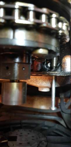

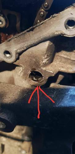

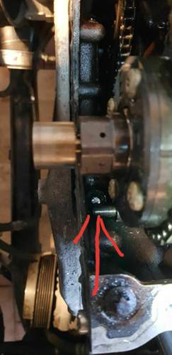

So. Jetzt ist so weit alles frei. Nun brauche ich bitte nochmal hilfe.
Um den unteren stirndeckel ab zu bekommen muss ich noch an eine schraube, die unter dem stift für die rechte gleitschine sitzt. Also muss der stift erst rsus. Den deckel habe ich raus genommen. Aber wie bekommt man den führungsstift raus ? Da ist ein 6mm innengewinde drin.
entweder mit nem Schlagauszieher, oder nimmste eine VERNÜNFTIGE und lange M6 Schaube , drehst eine passende Mutter und Scheibe drauf. DAnn die Schraube komplett in den Bolzen schrauben. Dann die Mutter und U-ScheibeRichtung Bolzen drehen. Alles aber mit Gefühl, nicht das nacher die Schaube abreißt. Alles mit WD40 oder ähnlichem Rostlöser oder Gleitmittel fluten.
Ich habe mir für solche Sachen Schlagabzieher marke Eigenbau mit Gewindestangen hergestellt, dann ist das Abreißrisiko nicht so groß. Nachteil der Schlagabzieher: Platzbedarf. Wenn der Kühler etc drin bleibt, mit Pappe oder dünnes Holz abdecken. Sonst akute Zerstörungsgefahr..
Bis dann, beste Grüße und gutes Gelingen!
-Mario
Stop, ich bin vom Gleitschinenbolzen ausgegangen, sorry. Bei diesem könnte es auch so sein, aber warte mal auf Antworten der Spezialisten hier. Kenne micht mit den OM-Motoren aus dem 211er besser aus als mit den Benzinern. Trotzdem viel Erfolg und beste Grüße
Ich hatte eine m6 schraube eingedreht, eine zange am kopf und habe vorsichtig gegen die zange geschlagen. Bewegt sich kein stück.
So klappt das auch nicht. Für den Schlagauszieher brauchst du entsprechendes Gewicht und natürlich etwas Strecke. Ich denke das man das mit dieser Methode hinbekommt.
Bolzen Gleitschiene
Danke. Probiere ich morgen aus...
Aber bitte nimm eine vernünftige Sechskantschraube. Wie gsagt viel Schmieren evtl etwas mit Heißluftön erwärmen. Wir haben bis jetzt bei allen Motoren die Bolzen so ziehen können. Die Nuss dient zum besseren auflegen und das man mit dem Gabelschlüssel besser rankommt und nicht so dicht am Motor ist.
