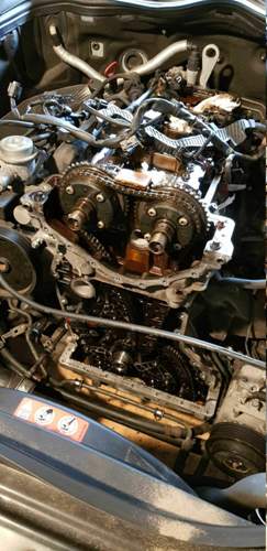

Ich habe tatsächlich eine gehärtete M6 Schraube gefunden. Und nun ist der bolzen gezogen, der untere stirndeckel ist ab. Und man kann schön alles sehen. Der kettenspanner ist am ende. Voll ausgefahren...
Vielen Dank für den Tip. Hat mir sehr geholfen.

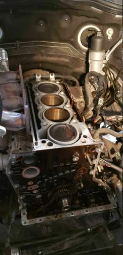

Laufleistung 211.000 km. Die Kettenräder sind aus 2015. Also wurde da schon mal etwas getauscht. Was sich gestern dann leider auch bewahrheitet hat. Die rechte Führungsschiene ist mit drei Bolzen fixiert. Der obere ließ sich ziehen. Der mittlere und der untere (nach Ausbau des unteren Stirndeckel), ließ sich leider nicht ziehen. Da ist kein Loch mit Gewinde oder ähnliches. Ich denke, dass der Bolzen mal mit der Gewindeseite zum Motorblock eingeschlagen wurde.
Also habe ich erst mal die Führungsschiene, die in jedem Fall getauscht werden musste (Teile schon abgebrochen) eingesägt und rausgeholt.
Das Problem ist nun, dass mindestens einer der Bolzen raus muss, damit die neue Gleitschiene rein kann. Sonst ist diese kleine "Brücke" am Zylinderkopf im Weg. Meine Hoffnung war, einen Bolzen mit der Zange ziehen zu können. Hat nicht funktioniert. Also: Zylinderkopf runter. Das hat nun den Vorteil, dass ich mir sicher sein kann, dass kein Kolben aufgeschlagen ist. Zylinderkopf, Nockenwellenlager, Nocken, etc. alles sieht gut aus.
Die Kettenräder bleiben die alten. Ich habe im Netz schon sehr viel schlimmere gesehen. Auch wenn ich denke, dass sie mehr gelaufen sind... Warum ? Wie folgt:

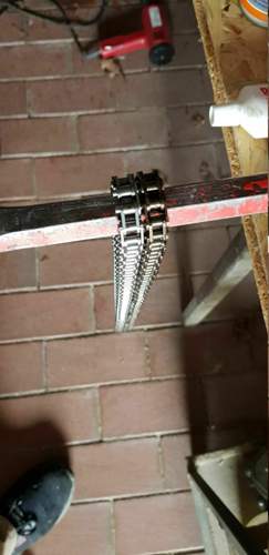

Die Kette ist aber sowas von gelängt. Brutal.

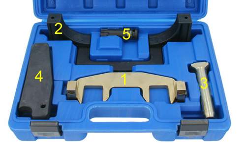

Noch eine Frage:
Ich habe mir den Werkzeugsatz im Bild gekauft, um die Steuerzeiten einzustellen. Ja, billig. Aber für einmal wird es wohl gehen :-)
Es sind mir leider nicht alle Teile klar...
Teil 1 fixiert die Nockenwellen in OT Position. KLAR
Teil 2 kommt vorne drauf. sicher um die Kette festzuhalten, wenn man sie vernieten möchte. KLAR
Teil 3, ein Dorn. hm... um die Kurbelwelle abzustecken ? wo kommt der rein ? Interessanter weise ist genau dieser Dorn auf Blatt 2 für die Beschreibung des Kettenspannertausches abgebildet... (Habe ich nochmal mit angehängt)
Teil 4 ein Kunststoffteil. Sag mir leider gar nichts.
Teil 5 eine Torx Nuss. wofür ???
Weiß jemand mehr ?
Vor allem, wo die Kurbelwelle arretiert / abgesteckt wird ?
Die Nockenwellenversteller sind von den Nockenwellen nicht gelöst. Wenn das aber nun mit der neuen Kette nicht hin kommt, dann müssten doch die Kettenräder der Nockenwelle lose, Nockenwellen auf OT positionieren, Kurbelwelle auf OT, kettenspanner rein und nun die Kettenräder in der exakten Position festschrauben. Oder ?
Kann jemand helfen ?
Werkzeugsatz, Steuerzeiten M271
Stand auf der alten Kette ein Hersteller? Wird ja nicht mehr die erste sein wenn die Versteller von 2015 sind..
Die Torx Nuss müsste doch zum lösen der Nockenwellenversteller sein.....

Die nockenwellenversteller haben eine große mutter.
Ja. Musste ja nun leider so weit auseinander.
In dem ersten Video das ich verlinkt hatte spricht der Schrauber davon das auf den original Ketten meist eine Hersteller Prägung drin ist. Wundert mich nur das die Kette ja dann nur 5-6 Jahre gehalten hat bis sie komplett fertig war, wenn die Versteller von 2015 sind....
Hier ab Minute 8:00 sieht man die Spezial Nuss für die Nockenwellenversteller.
https://www.motor-talk.de/videos.html?...
Grüße Thomas
Themenstarteram 3. Mai 2021 um 19:40
Ahhhhh. Okay. Dann ist die Nuss für einen anderen Motor. Denn meine Nockenwellenversteller sehen anders aus.
Danke
