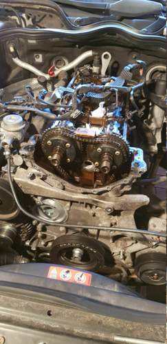

Hallo liebe Leute,
vor einer Weile rasselte mein Motor beim Anlassen. Ca. 2 Sekunden, dann hörte es wieder auf. Einige Tage später wieder. Es passiert nur wenn er kalt ist und nach kurzer Standzeit. Zb. Nach dem tanken.
Diese Woche noch gar nicht. Ich habe aber das Gefühl, dass er im Standgas, zb an der Ampel nicht sauber läuft. Der Wagen "schaukelt". Die Leerlaufdrehzahl ist aber okay. Leistung ist auch normal.
Es ist ein W211. E200 Kompressor, Bj 2008, 211.000 km.
Was könnte das sein ? Steuerkette ? Nockenwellenversteller ?
In welchem Intervall sollte die Kette mit Spanner usw gewechselt werden ?
Ich werde am Wochenende mal den Ventildeckel abschrauben und mir das ansehen. Ob man u.u. schon Verschleiß an den Zahnrädern sehen kann.
Kann mir jemand sagen, wie stramm die Kette sein muss ?
Liebe Grüße

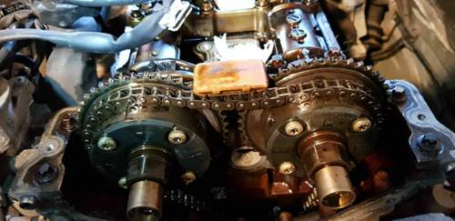

Wie deine Zähne von den Verstellern aussehen hast du noch nicht beschrieben. Wahrscheinlich sind die verschlissen wenn die Teilung der Kette derart aus dem Maß ist.

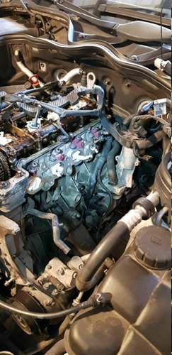

Wieder ein stück weiter. Wasserpumpe, Ansaugbrücke und Kompressor ausgebaut. Dabei musste ich feststellen, dass aus dem Kompressor nach öffnen der Ablass-und Füllschraube kein Öl läuft. Also: mit Kompressoröl aufgefüllt.
Danach konnte ich dann auch die Schraube für den Riemenspanner sehen und habe den ausgebaut.
Die Kette ist so lose, dass ich sie über die Nockenwellenversteller weg nehmen kann. Dann habe ich die Kurbelwelle zwischen ot und ut gedreht, so dass alle Kolben auf gleicher Höhe sind und nich auf eventuell geöffnete Ventile stoßen können. Danach die beiden Nockenwellen auf ot. Die springen etwas daneben, wegen der Federn und dann die Kurbelwelle auf ot.

Kann mir noch jemand sagen, wie ich die Nockenwellenversteller herunter bekomme und wo die Kurbelwelle zur exakten einstellung der Steuerzeiten abgesteckt wird ?
