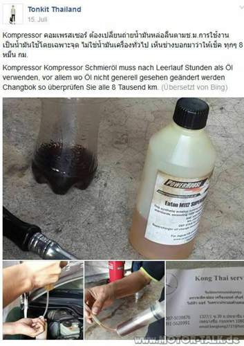

Heute eine Werkstattempfehlung aus dem tiefsten Asien gefunden.
Ölwechsel beim Eaton Kompressor, alle 8000km
FB-pic
