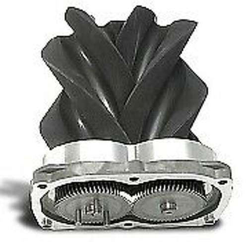

Guck mal, dort vorn werden die beiden Stirnräder geschmiert.
Man sollte nicht päpstlicher sein als der Papst 😛
Hast'e auch wieder recht. Mich hat die Angst überkommen, weil's erst ganz leer erschien.
(Immerhin dreht der Kompressor ja auch mit bis zu ca. 15.000 Upm bei 6.000 Upm an der Kurbelwelle.)
Aufmachen hat nun keinen Sinn mehr, da er doch nicht ganz leer war. Wenn er ganz leer gewesen wäre, hätte man vielleicht nachschauen sollen, dann könnte ich ihn aber selber eh nicht instandsetzen.

Ich hatte seinerzeit bei meinem 200K Mobil 1 0W-40 in den Kompressor eingefüllt. Da lief er gut mit.
Sind ja nur die beiden Zahnräder, das sollte ein gutes Motoröl schon können...
Ich bin mir da nicht so sicher, ob das vergleichsweise zähe Motoröl für 15.000 Upm eines Kompressorgetriebes eine geschickte Wahl ist. Das Kompressoröl ist ein recht dünnflüssiges.
Empirische Forschung kann man natürlich machen, wenn man gelegentlich hochpreisige Motorteile ersetzen möchte.
Wie viele Km ist dein Kompressor denn so noch gelaufen, oder hast Du ihn verkauft?
Harald
Och, so 15.000 noch, dann hab ich ihn gegen die C-Klasse getauscht. Aber nicht wegen kaputtem Kompressor. (Hab ich hier noch nie, echt nicht ein einziges mal gelesen, dass Kompressoren defekt gegangen wären, und da fahren ja viele mit rum)
Bei mir auf Arbeit haben wir drei neue Vakuumschraubenkompressoren bekommen (da kostet einer so viel wie ein S500), ähnliche Drehzahlen. Da wird nur 46er Einbereichsöl eingefüllt.
Es sind ja nur das Zahnradpaar und bei denen noch die Kugellager.
Maschinenbautechnisch wirklich nix großes.
Bei den Geschwindigkeiten macht man sich sicher auch keine Gedanken um einen gerissenen Ölfilm, wie im Brennraum.
Hier geht es darum die Viskosität nicht durch Schaumbildung zu verlieren.
