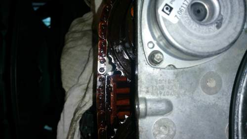

Mercedes E200 K Bj 2008 läuft zu Fett auf Bank 1
Fehlermeldung
Lamdareglung Fehler
Gemisch zu Fett Bank 1
beides Sporadisch kein Leistungsverlust kein Ruckeln allerdings Verbrauch durchnitt 11L
Fehler lässt sich löschen taucht aber nach 200-300km erneuet auf bzw. Motorleute springt an.
HFM ausgebaut gereinigt Lamdasonde Gereinigt keine änderung auch die Leitungen scheinen alle dicht zu sein
würde erneuerung der Lamda Vor kat und HFM sinn machen ? Gibt es noch welche Bauteile die ich prüfen könnte?

Warum zeigt ein Steuergerät "Gemisch zu fett"? Weil es laut Lambdasonde zu viel einspritzen muß. (Die Fuel-Trims sind zu stark Richtung positiv.)
(Und nicht, weil die Lambda zu fettes gemisch detektiert, denn das könnte das Steuergerät ja dann reduzieren, und dann würde "zu mager" angezeigt.)
Was kann man daraus folgern: Falschluft! (Durch Falschluft zu viel Sauerstoff an der Lambda, daher fordert das Steuergerät mehr Sprit.)
Typische Ursache: Die Kurbelgehäuseentlüftung ("Teillastentlüftung"😉. Diese besteht hintereinander aus 3 Schläuchen incl. dem PCV-Ventil und einer Düse. Die Schläuche und das PCV-Ventil gehen gerne kaputt. Der oberste Schlauch unter dem LuFi-Kasten dürfte sich am meisten auswirken, wenn er zerschlissen ist.
Da die Falschluft so extrem auch wieder nicht ist, wirkt sie sich eher im Leerlauf oder eben bei geringer Teillast aus, bei höherer Last bzw. weit geöffneter Drosselklappe fällt sie nicht so auf / nicht so in's Gewicht.
Daher kommt die MKL nicht immer sofort, wenn die Falschluft-Öffnung noch nicht so groß ist.

Einstellen kann man die Steuerzeiten nicht. Wenn sie falsch sind, dann ist eine neue Kette fällig, und je nach dem auch neue NW-Versteller.
Man stellt die KW auf OT (am Vibrationsdämpfer=KW-Riemenscheibe) aufgedruckt.
Man versucht zu sehen, daß der Außenring sich nicht von der inneren Riemenscheibe gelöst hat (gummiverbunden), das ist aber wohl selten.
Und dann müssen die Kerben in den NW-Kragen (wo die Versteller [nicht die Magnete] angeschraubt sind) mit den Pfeilen am Kopf fluchten.
Kettenspanner sitzt hinter einem Einwegdeckel bei dem Geberator (der muß dazu raus).
Mann trennt die Kette, zieht die neue an ihr durch und nietet die neue.
Eigentlich nicht so aufwendig.
Ventildeckel geht übrigens runter, wenn man den LuFi-Kasten löst (evtl auch vorne aushängen, falls nötig - dazu bei bedarf die 2 oberen der 3 Schrauben LMM-Gehäuse an LuFi-Kasten rausdrehen, dann kann man den LuFi-Kasten nach oben rausknicken und hat mehr Spiel zum Aushängen).

Bis jetzt ohne Erfolg folgende Reparaturen gemacht in Bezug auf P0172 Fehlerkode:
1. Ich habe bis jetzt Teilastentlüftung Schläuche gewechselt auch die unter dem Kompressor und das Ventil. (Schläuche waren gerissen)
2. 2 Lambdasonden: die vor dem Kat und hinter dem Kat
3. Der Kabelbaum war verölt und den habe ich in der Autowerkstadt wechseln müssen.
Das Öl hat zu mindestens die hinter Kat Lambdasonde gekillt.
4. Nockenwellenmagnete (einer war undicht) und lief Öl aus…
5. Nockenwellenversteller die Ventil Schrauben und Steuerkette.
Ich hatte richtig Schwein gehabt… Ich habe zum Glück den Motor aufgemacht und festgestellt, dass
die Nockenwellenversteller total verschließen waren (die Zähne waren teilweise "nicht mehr da"😉…
18° Verschiebung auf der Kurbelwelle. Nun jetzt ich habe Original MB Teile eingebaut.
Inzwischen habe ich noch eine 400W Nebelmaschine gekauft um die Dichtheit zu prüfen.
Der erster Test, mMn. war aber nicht aussagekräftig gewesen (Kein Leck festgestellt)
weil die Nebelmaschine konnte die Nebel nicht wirklich nach vorne durch die Schläuche fordern… Jetzt habe ich noch eine Pumpe bestellt damit sie das Nebel in die Schläuche
nach vorne drückt…
