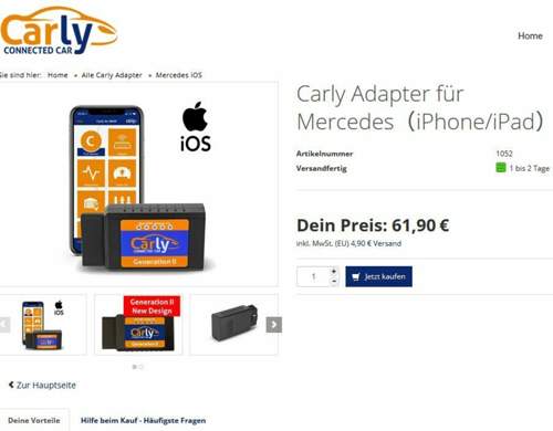

Nun noch zu Carly Software und der Inkompatibilität mit MB:
Ich habe Carly Entwickler kontaktiert aber sie sind nicht zuständig für die Reklamationen
sondern nur Google.
Kaltblütig hat man mich belogen dass alles für S211 Bj. 2005Funktioniert.
Also der Carly ist für mich unter durch.
Nun aber…
Google will mir das Geld nicht erstatten, weil sie sagen es ist uninteressant, dass die Software nicht 100% funktioniert, sie funktioniert zum Teil und das reicht, um es Geld zu kassieren.
Das ist schon ne Frechheit der Lobbisten…
Also Carly Live Parameter mit MB S211 Bj. 2005 funktionieren nicht.

Hinweis,
ich hatte mir Carly schon vor Jahren als Vollversion gekauft und nutze ihn mit einem Billig Adapter, um die 10,- €.
Beim Vorgänger S203 aus 11.2003 gab's Schwierigkeiten aber seid ich die E-Klasse habe keine mehr.

Ja aber kein Werkstadt macht so was. Ich habe das in Auftrag zu Reparatur gegeben.
Die Carly Software Life Parameter funktioniert bei mir nicht.
Carly Support hat mir auch nicht weiter geholfen.

Ich finde es aber etwas unerwartet, daß Carly die Parameter des Motorsteuergerätes nicht auslesen können soll. Vielleicht ein Bedienungsfehler?“
Ausgeschlossen. Ein Button für zu bedienen.
Zitat“
Welches Interface benutzt Du?“
Original Carly. Obwohl ich den Fehlerbei Carly gemeldet haben hat man mir den Interface tausch nicht vorgeschlagen. Dann geh ich davon aus, dass dies ist Carly längst bekannt.
Das es nich funktioniert, weil man sich kein Mühe gemacht hat, den Fehler zu beheben.
