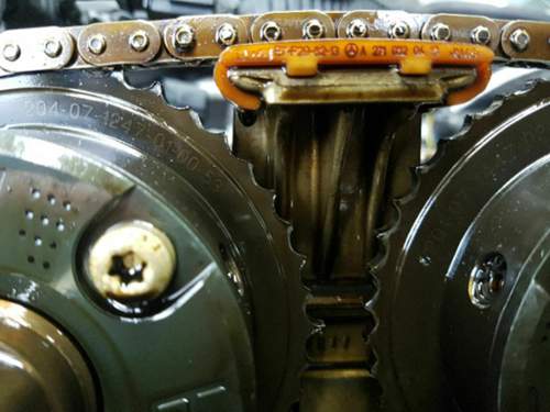

bei unserem E200 Kompressor Bj 2005 110 tkm leuchtet aktuell die gelbe Motorwarnleuchte und der Motor läuft im Standgas etwas unrund. Irgendwelche Tips von Euch, bevor mich beim Freundlichen der Schlag trifft?

P0171, Gemisch zu mager hat ne Ursache.
Die ist, glaube ich jedenfalls zu wissen, ganz weit weg von den Parksensoren zu finden.
Mit geschickten Fingern spart man sich da ne Menge Geld.
Überigens meldet sich eine gelängte Kette tatsächlich auch erst mal mit der gelben MKL, es sei denn, sie springt gleich um drei, vier Glieder.
Wer allerdings zu faul ist, mal ne Ratsche in die Hand zu nehmen, und lieber auf die elektronischen Helferlein schaut, dem ist auch hier im Forum nicht zu helfen.

Diesen Fehler findest Du mit der "Suche" hier im Forum mehrmals. Da sind alle Arbeitsschritte genannt. Meistens sind es Dichtigkeitsprobleme an Schläuchen. ("Kurbelgehäuseentlüftung"😉

Tippe auf Kette,im Stand lief meiner auch Unrund. Kannste Ventildeckel abmachen und dir die Kettenräder anschauen.
Hmm, erzeugt das auch eine gelbe Leuchte? Und: er hat erst 110 tkm runter. Aber ich schau mal. Danke!
Klar,wenn die Steuerzeiten nicht mehr stimmen.
Meiner hatte 132 tkm auf der Uhr.

Bevor hier weiter geraten wird, besorg dir ein vernünftiges Diagnosetool. Wenn das gerade nicht zur Hand ist, ja Ventildeckel ab und nachschauen. Trotzdem, beim 211er kommst du um ein entsprechendes Diagnosetool nicht rum. Vorausgesetzt, du möchtest ihn noch länger fahren.
