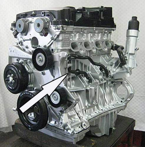

bei unserem E200 Kompressor Bj 2005 110 tkm leuchtet aktuell die gelbe Motorwarnleuchte und der Motor läuft im Standgas etwas unrund. Irgendwelche Tips von Euch, bevor mich beim Freundlichen der Schlag trifft?

P0171, Gemisch zu mager hat ne Ursache.
Die ist, glaube ich jedenfalls zu wissen, ganz weit weg von den Parksensoren zu finden.
Mit geschickten Fingern spart man sich da ne Menge Geld.

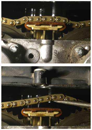

Überigens meldet sich eine gelängte Kette tatsächlich auch erst mal mit der gelben MKL, es sei denn, sie springt gleich um drei, vier Glieder.

1. Schau bitte zu dem Schlauch "Teillastentlüftung" und mach
2. den Ventildeckel hoch, damit Du den Zustand der Kette und deren NW Versteller prüfen kannst.
danach berichte mal bitte weiter.
So-is-scheisse
M271-bild

Da der erste Hinweis der Teillastanreicherungsschlauch war, hat er auf meine Bitte danach gesucht und prompt den den Schlauch als Ursache ausgemacht, da er einen Riss hatte. Die Steuerkette war noch nicht dran, die schaue ich mir demnächst an, will mir aber vorher die Dichtungen für den Ventildeckel kaufen, weil wir auf den Wagen nicht lange verzichten können.

Das ist ja erst der erste Schritt. Ich würde an deiner Stelle mit der Überprüfung der Kette/Steuerzeiten, nicht zu lange warten. Ansonsten wirst du dann längere Zeit auf den Wagen verzichten müssen ;-)

Dem Mechaniker hab ich ein gutes Trinkgeld gegeben, weil es tatsächlich ein Gefummel war. Die Kette schau ich erstmal selber an....
Hat er auch die unteren beiden Schläuche und das PCV-Ventil der Kurbelgehäuseentlüftung ersetzt? Oder nur den oberen unter dem Luftfilterkasten?
Nur den oberen.
Oh, schwache Leistung!
(Auch wenn sich die unteren defekten Teile der Entlüftung nicht so auf den Motorlauf auswirken.)
Und der obere ist auch kein "Gefummel", wenn man professionelles Werkzeug hat, in dem Fall eine Clic- Schlauchschellenzange von Hazet.
Dann müßte man den Wechsel in 15-30 Min. schaffen - es sei denn, man hat's noch nie gemacht und keine Werkstatt-Anleitung.
