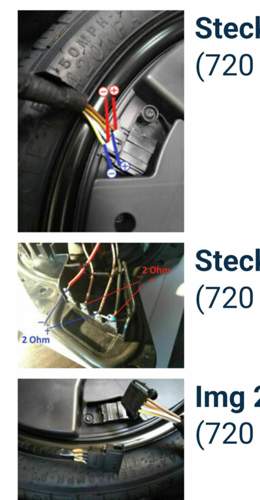

ich verstehe ehrlich gesagt nicht genau wie ihr die Woofer mit 4 Kabeln angeschlossen habt.
Überall lese ich bzgl. Anschlussmöglichkeiten von Doppelschwingspulen-Subwoofern 2x2Ohm, dass man die Möglichkeit hat, entweder den Woofer in Reihe anzuschließen (4 Ohm) oder parallel (1 Ohm) welches dann von der Endstufe mit 1 Kabel (2 Adern + und -) angeschlossen wird.
Beim Golf 8 oder Golf 7 sind aber 4 Adern von der Endstufe. Wie schließe ich die jetzt an anstelle von 2 Adern.
Wird jede Spule separat mit plus und minus angeschlossen und läuft dann mit 2 ohm separat für sich oder muss man plus von Kanal 1 an plus von Spule 1 anschließen und minus von Kanal an Spule 2 und das ganze mit Kanal 2 umgekehrt?

Ich habe mir alle Seiten durchgelesen, werde aber nicht schlau daraus. Vielleicht habe ich einen Denkfehler, keine Ahnung. Bisher hatte ich meinen 2x2ohm Subwoofer im alten Auto in Reihe mit 2 Kabeln an meiner Endstufe an 4 Ohm laufen gehabt. Aus den Bildern mit 4 Kabeln werde ich aber nicht schlauer.
Zudem wird auch nirgends klar erwähnt, ob die Kanäle der Endstufe auf 2 ohm laufen, ob die 4 ohm leisten könnten und ob man beide Kanäle gebrückt laufen lassen könnte.
Sofern du deinen Sub an der originalen VW Endstufe mit 2 Kanälen für den Sub anschließen möchtest, empfehle ich dir auch beide Kanäle zu nutzen. Sicher kannst du deinen Sub auch nur an einem Kanal mit in Reihe geschalteter Doppelschwingspule anklemmen, nur ergäbe das keinen Sinn. Die beiden Ausgänge zu brücken, würde ich mich nicht wagen.

Wenn ich das richtig verstehe, muss ich von jedem Kanal der Endstufe jeweils plus und minus an je eine Spule verbinden. Also Kanal 1 plus und minus an Spule 1 plus und minus. Und das gleiche mit Kanal 2 und Spule 2, korrekt?

So wie du es beschreibst, ist es korrekt.
Jeder mit Doppelschwingspule.
Warum die Variante bei deinem Sub nicht dokumentiert ist, weiß ich nicht. Um sicher zu gehen machst du mal auf, kontrollierst die Verkabelung und misst jeweils mal den Spulenwiderstand.
Wenn die Polarität nicht stimmt hört man das meist. Zur Not beide Varianten probieren

Die Kabelbelegung scheint hier anders zu sein als beim Golf 7 Dynaudio
