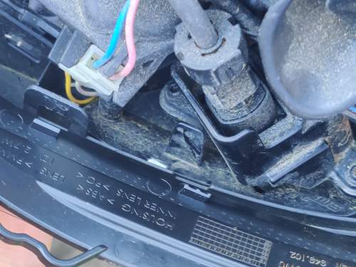

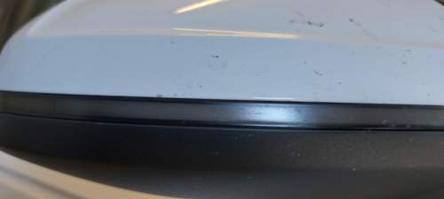

Hab heute morgen provisorisch über den Spalt zwischen Sockel und Blinker Tesafilm geklebt, da war das Pfeifen weg.
Bau ich es halt nochmal auseinander ...
Welchen Spalt?
Spalt?
So satt sitzt das bei mir nicht.
Entgegen der Anleitung die beilag, hat's im Spiegelgehäuse auch nur zwei statt drei Rastnasen. Die mittlere fehlt und hätte vermutlich wegen der Kamera auch keinen Platz.

Die Spiegel nach unten fahren & mit einem Montagekeil aus Plastik das Speigelglas vorsichtig aushebeln, dann kommt man an die Rastnasen bzw. Schraube (kleiner Torx) ran.!
Habe trotz der Unfeldkamera definitiv 3 Rastnasen im Spiegelgehäuse.

Ist da die mittlere Rastnase vielleicht abgebrochen? Wie schauts den auf der BF Seite aus? Der Spalt ist zu gross.

So, hab heute den Spiegel nochmal geöffnet.
Es gibt definitiv nur 2 Laschen; die mittlere fehlt.
Ich hab jetzt unten und oben Gewebeklebeband hingeklebt, jetzt sitz der Blinker besser und pfeift nicht mehr.
Der Spiegel hat die Umfeldkamera, Side Assist und ist anklapp- und beheizbar. Und der Anschluss für die selbstabblendenden Spiegel ist auch vorbereitet.

Richtig. Auch dort sind drei Nasen. Die können sehr schnell brechen, da muss man schon sachte sein.
Meine Osram passen einwandfrei, ohne Spalt. Trotz Umfeldkamera.
