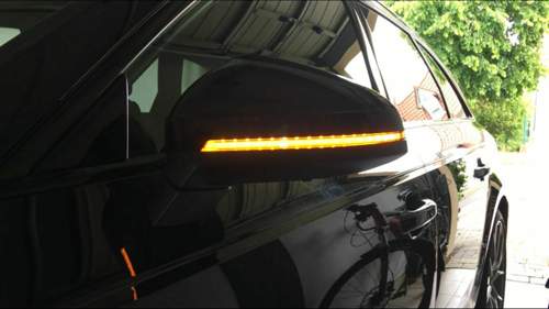

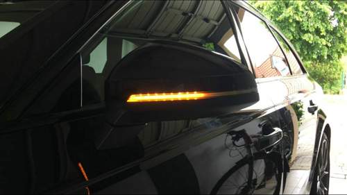

heute habe ich die dynamischen Spiegelblinker(black Edition)
von Osram in meinen B9 eingebaut.
Passgenauigkeit sehr gut.
Die Kameras in den Außenspiegeln sind kein Problem.
Einzig die Laschen für die Schnapper musste ich geringfügig nachfeilen. Vom Ausbau hatte sich ein kleiner Grad gebildet, aber kein Problem.
In der Mitte ist eine Streuscheibe, da läuft das Lichtband schön homogen. Oben und unten am Rand sieht man die Lichtpunkte der LED`s.
Mich stören die Lichtpunkte nicht, in Kombination mit dem Leuchtband in der Mitte sieht es meiner Meinung nach gut aus. Besser als die originalen allemal.
Sie laufen auch schön syncron mit meinen vorderen dynamischen Blinkern.
Wenn ich wüßte wie, könnte ich auch einen kleinen Film hier reinsetzen.
Ein "echtes" E-Prüfzeichen ist auch drauf.

Habe mal versucht den richtigen Zeitpunkt zu erwischen. Denke man erkennt es auch auf dem Foto. Falls jemand unbedingt das kleine Handyvideo haben möchte, kann er mir ja per Pn seine Handynummer schicken.
Würde es dann per WhatsApp verschicken.
Peter
