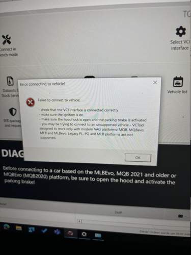

Fehlermeldung kommt immer Steuergerät ECU nicht erreichbar... muss mich glaub ich noch mit Software oder Treiber spielen Steuergerät nicht erreichbar kommt bei allen 46 er Codierungen
@Audianer_ schrieb am 27. Juni 2024 um 06:01:35 Uhr:
Was genau kommt für ein Fehler wenn du die Funktion ausführst (Log-Fenster)?
Parametrierung geschieht automatisch beim Ausführen der Funktion.
Welches MJ hast du?
und ist die Motorhaube offen?
Und welchem ELM Dongle hast du? Da gibt es viele Chinadongles die nicht alle Arten der Kommunikation supporten.
Ok habe es jetzt wie vom Support empfohlen mit einem E-Net OBD dongle probiert!
Und siehe da es funktioniert einwandfrei!
Danke für die Hilfe!

Liebe Community,
Ich bräuchte eure Hilfe - welchen Adapter verwendet ihr mit vctool?
Ich bekomme immer folgende Fehlermeldung.
Welche Alternative würde sonst funktionieren?
Lg j
VSA5054 (aber org)
