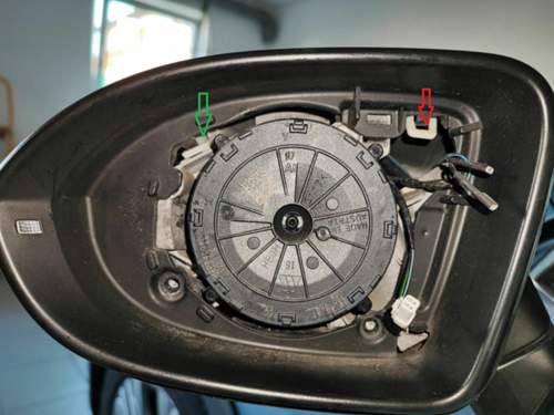

Wie kann ich die Spiegelkappe entfernen ? Da sind oben zwei weiße Haken, aber den linken (grün) kriege ich nicht los...kein Platz, den wie in der Serviceanleitung angegeben nach unten zu drücken...

Haken für die Spiegelkappe
Wenn du die Verstelleinheit mit dem Motor entfernst dann auch nicht?

Ok, gelöst (Kappe)...
