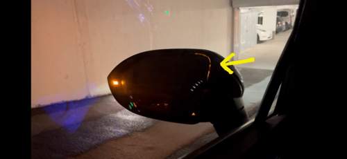

Ist es bei euch auch so, dass nach Einbau der Blinker nun das orange Blinkerlicht am rechten Rand des Spiegelglas vorbei leuchtet?
(Linker Außenspiegel aus Fahrersicht)
-Bild im Anhang-
Das Spiegelglas ist richtig eingesetzt… Ich denke es hat was mit der höheren Leuchtkraft zu tun.
Verbaut wurde Osram
LG
Ja, ist bei den Osram so.
Bei denen von Aliexpress zum Glück nur ganz schwach.
Ist mir bei meinen Osrams noch nie aufgefallen 😁
Hab ich auch noch nicht gesehen. Verbaut sind die dunklen Osram.

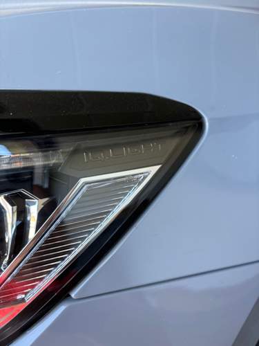

Also an der hinteren Leuchte steht „IQ light“
Es ist so, dass ich beim schließen des Wagens hinten das Lichtbild habe (also dynamisch der Blinker) aber dennoch abbiege, habe ich vorne das an/aus Prinzip.
Sorry, aber verstehst was ich meine? 😛
Dann würde das nachträglich so codiert. Original ist vorne und hinten dynamische Blinker und im Außenspiegel an/aus.
IQ.LIGHT steht auch nicht an den Rückleuchten sondern an den Scheinwerfern vorn seitlich.

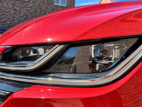

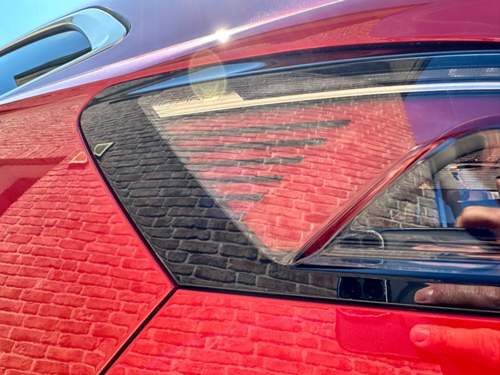

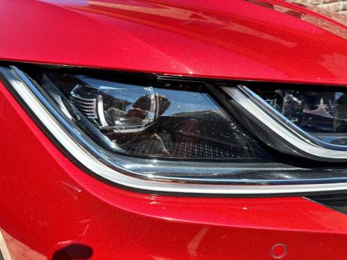

Also der Wagen ist ein Jahreswagen vom Händler.
Bevor ich den schreibe, anbei mal die Bilder der leuchten.
Ehm... Du hast einen Arteon?
Also ehrlich...bisher haben alle vom B8 FL gesprochen. Hat der Arteon überhaupt dynamische Blinker vorn?
@rumper schrieb am 29. Juli 2024 um 15:32:38 Uhr:
Hahahaha sorry, ich bin die ganze Zeit von der „Arteon“ Gruppe ausgegangen, da dies bei mir hier oben Steher! 😛
Also kann es dann ja tatsächlich sein, dass es hinten dynamisch ist, aber vorn nicht!?
Aber sonst poste ich das noch mal als neuen topic für Arteon…
Ahh okay. Deswegen steht hinten auch „IQ Light“ drin, was der B8 so nicht hat.
Aber nein, der Arteon hat leider vorne nie dynamisches Blinklicht. Der hat zwar hinten „Wischen“ aber vorne immer an/aus.
Entweder als Glühleuchte oder beim IQ Light ein L-förmiges LED-Licht.
