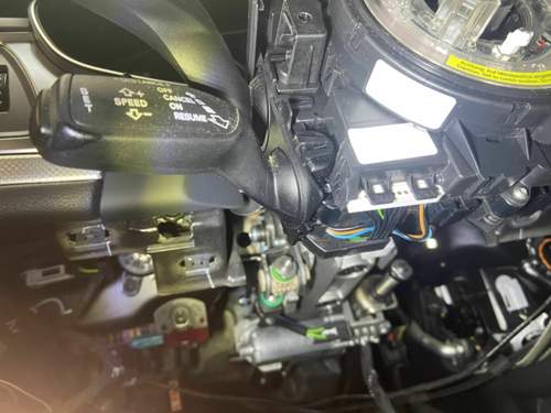

Ich habe es nur vorher nicht gepostet. Ich hoffe, dass es verschwindet, nachdem ich mein Lenkgetriebe getauscht habe.

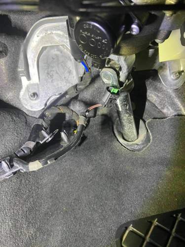

ODIS sagt, dass Sie das Initiierungssensor-/Positionssensorkabel (mittleres, 6 Drähte gehen zur Lenksäule) von J792 überprüfen und die Spannung messen müssen.
LWS hatte nie DTCs und die LWS (G85)-Kalibrierung funktioniert ordnungsgemäß, daher muss sich der Motor-DTC auf STG 44 oder STG 1B beziehen.

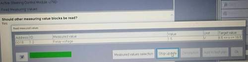

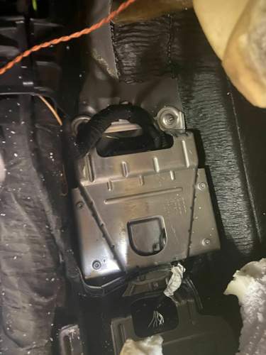

1B (J792) Messwert Kanal 01 sagt meine Relaisspannung beträgt nur 1.5V (sollte 8.5 - 16.5V sein).
Weiß jemand wo dieses Relais sitzt?
Bei laufendem Motor sinkt die Spannung noch weiter auf 0.9V.
1B MVB
Pins am Positionssensorkabel an der Lenksäule waren schlecht (wie durch den 00568 DTC von 1B angezeigt), wir haben die Pins repariert und jetzt funktioniert alles perfekt!
B1168 F1 [137] von 44 war nicht der Quell-DTC, es war nur ein Symptom.
Nachrüstung erfolgreich abgeschlossen!
Die Lenkung ist jetzt hervorragend.
