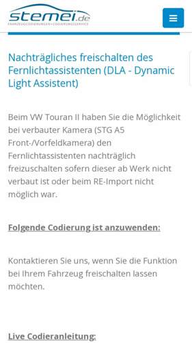

Screenshot-20190819-160047-samsung-internet

@johann.1984 schrieb am 19. August 2019 um 16:20:25 Uhr:
Ich glaube es ist alles nur Codierung Sache, kann mir jemand die codierwerte schicken wehre euch Dankbar.
Es ist keine Codierung, es sind einfach andere Scheinwerfer. Es wäre schön, wenn du die Antworten hier im Thread liest. Hätte ich meinen Wunschkandidaten damals codieren können, hätte ich ihn auch gekauft. Aber neue Scheinwerfer und STG + Einbau wäre es einfach unwirtschaftlich gewesen.
Es reichen dafür bixenon Scheinwerfer aus und steurgerät ist das lichtsensor in der Windschutzscheibe, ich Rede jetzt nicht von Dynamic light assist aber wenigstens
Light assist, was einfach zwischen fern und abblendlicht automatische schaltet.
Für das Dynamic light assist da brauchst du extra Scheinwerfer und eine Kamera in der Windschutzscheibe was ich schon so wieso habe.
