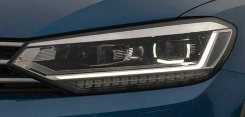

kann die DLA Funktion im Touran Bj. 08/2017 nicht einschalten (Rechtsverkehr und kein ECO - Betrieb, Blinkerhebel 1x nach vorne...) es kommt gleich die blaue Fernlichtkontrollleuchte.
Lt. Händler sollen DLA verbaut sein.
Hier die Ausstattungscodes:
8IU P HSW LED- Hauptscheinwerfer mit variabler Lichtverteilung
WLM G LED-Scheinwerfer mit Kurvenfahrlicht und LED-Tagfahrlicht
8Q5 P LWR Leuchtweitenregulierung,autom/dynamisch mit Kurvenfahrlicht (AFS 1)
8G0 L LIA Ohne Lichtassistent
Kann mir jemand helfen?
Danke!
Steht doch da: "ohne Lichtassistent"
Welche Ausstattung hat das Fahrzeug sonst noch? LaneAssist oder Verkehrszeichenerkennung? Dann hast du wenigstens die große Kamera (Ausstattungscode QK1) verbaut.
Es funktioniert nur Lichtschalter auf "Auto".
Aber es steht doch, dass du kein DLA hast "ohne Lichtassi". Woraus ließt du den, dass du DLA hast ?
LaneAssist und Verkehrszeichen erkennung sind vorhanden und funktionieren.
Sind jetzt DLA Scheinwerfer(LED- Hauptscheinwerfer mit variabler Lichtverteilung) verbaut und nur nicht freigeschaltet.
Nach den Bilder hier im Forum von DLA Scheinwerfenr habe ich die gleichen verbaut, oder gibt es an den DLA Scheinwerfern ein eindeutiges Erkennungsmerkmal?
Laut Ausstattungscode sind die MID-Scheinwerfer verbaut. Erkennt man am markanten Tagfahrlicht (LED-Winkel mit dem U).
Handelt es sich um ein Importfahrzeug? Da gibt es manchmal solche Konstellationen wie MID-Scheinwerfer ohne DLA.
Sollte man aber in deinem Fall nachcodieren können, da die nötige Hardware vorhanden ist.
Mid-scheinwerfer
Ja, Reimport sus Polen
@milky13 schrieb am 19. September 2017 um 22:19:22 Uhr:
Schau mal hier ab 20 sec: https://www.youtube.com/watch?v=11PbenBRVjk
Wenn er dieses Procedere, mit dunklem Viereck zwischen den beiden Lichtkegeln macht, hast du DLA. Beim normalen LED sollten die Scheinwerfer nur einmal hoch und runterlaufen.

Im CAR Menü am Radio/Navi kann man unter dem Punkt Licht den DLA aktivieren bzw deaktivieren. Schau mal da nach, ob dieser Eintrag überhaupt drin ist, oder kein Haken gesetzt ist.
Scheinwerfer haben den LED-Winkel mit U und bewegen sich wie in dem beschriebenen Video.
Der Eintrag DLA ist im Menü Licht nicht vorhanden.
Wie ist die Codierung zum aktivieren der DMA Funktion? Hardware ist ja anscheinend verbaut.
