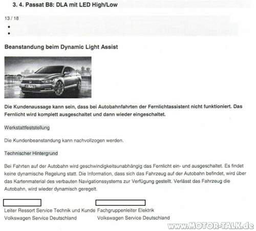

Seitens VW ist das Maskieren auf der AB wohl nicht mehr gewollt und wird sukzessive entfernt - siehe Passat.
Dla-autobahn

Im Anhang geht es jetzt aber nicht explizit um die Lichtverteilung auf der linken Seite ?!?
Wenn es so wäre, dann; es lebe der Egoismus, nach dem Motto, scheiß auf den Gegenverkehr.
Einfach unverständlich.
Wenn es technisch doch möglich ist, ist das doch eine gute Lösung, wenn auf AB links ausgeblendet wird.
Es geht um Fernlicht an/aus, mehr macht mein Passat auf der AB nicht. Sobald ich die AB verlasse, wird wieder "richtig" maskiert.

Doch, wenn man DLA hat. Ich hätte aber wirklich nichts dagegen. Wenn VW den DLA rein auf Autobahn auf ein schmaleren Bereich beschränkt, dafür im Fall der Fälle aber weit.
Siehe Bild von DVE. Wo übrigens keine Beschränkung auf das DP benannt ist.
Die o.g. Einschränkung auf Autobahnen vermisse ich im Handbuch meines Tourans. Ist das da auch so?
Bei BMW ist die dynamische Regelung jedenfalls auch auf der Autobahn aktiv und sehr hilfreich bei größeren Geschwindigkeiten.
