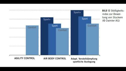

Anbei ein Vergleich zwischen "normalen" Fahrwerk mit ABC und DBC
Ich hatte im vorigen S205 die Airmatic um im jetzigen DBC. Für mich ist das DBC das passendere Fahrwerk aufgrund seiner exakteren Auslegung.
-107
Ja genau, diesen Vergleich meinte ich auch in meinem vorherigen Beitrag !

Die hier abgebildete Grafik wird von Daimler bezeichnet mit:
"Bild 12: Stössigkeitsindex zur Bewertung von Stuckern"
Diese Grafik ist auf keinen Fall geeignet oder dafür ausgelegt, einen Vergleich der Fahrwerke auf ihre Strassentauglichkeit, also auf die Fahreigenschaften herleiten zu können!
Gemäß der Bezeichnung wird damit das "Stuckern" verglichen. Dies ist jedoch vorwiegend ein Index im Zusammenhang mit Schwingung und Akustik - nicht aber für Fahrdynamik, Kurfengeschwindigkeit oder Straßenlage!
Die Aussage der Grafik ist also: Der Einfluss unterschiedlicher Fahrwerke auf das Stuckern!

Stuckern
ist ein Fachwort aus der Kraftfahrzeugtechnik. Es bezeichnet Fahrzeugschwingungen, die durch Fahrbahnunebenheiten angeregt und durch Aggregat-Eigenschwingungen verstärkt werden.
Stuckern
wird als holpernde Bewegung beim Fahren wahrgenommen. Ein Ziel der Automobilentwicklung ist es, diese Fahrzeugschwingungen möglichst zu verringern. Eine bewährte Technik ist die Verwendung von (hydraulisch) gedämpften Triebwerkslagern. Bei modernen Oberklasse-Autos ist Stuckern kaum noch zu bemerken.
Stuckern bezeichnet im Genaueren die Resonanz-Schwingung von Motor und Getriebe in Z-Richtung (Hochrichtung). Typische Stuckerfrequenzen sind 7 bis 14 Hz. So entsteht Stuckern vor allem auf Beton-Autobahnen. Aus Fugenabstand und Fahrgeschwindigkeit ergibt sich dort eine Erregerfrequenz. Stimmt diese mit der Resonanzfrequenz des elastisch gelagerten Antriebsaggregats überein, kommt es zum Stuckern.
Häufig steht in Automobilzeitschriften: „stuckerndes Fahrwerk“. Dies ist falsch, das Fahrwerk regt die Schwingung nur an, gemeint ist die Schwingung von Motor und Getriebe.
Quelle: https://de.m.wikipedia.org/wiki/Stuckern
