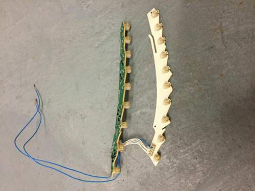

Falls sich jemand für vorne interessiert hier ist die Platine.
Stecker hat 5 Pins.
1 - 24V
2 - Masse
3 und 4 sind 2 Leitungen für einen Thermistor
5 - nicht belegt.
https://abload.de/img/img_8727b3z21.jpg
https://abload.de/img/img_8729zhxg1.jpg
https://abload.de/img/img_8730mfxh9.jpg
Ok Danke. Also eine Reihenschaltung...
Die Duennen Leiterbahnen die quasi mittig zur LED fueren sind also 24V...das Dicke Feld also Masse...
hier muesste man so wie ich das sehe 12 mal Masse anlegen, die duennen Bahnen zu durchtrennen und 12 mal jeweils + anzuloeten... boah.... viel arbeit...aber machbar
jetzt nur noch das Problem mit den 24V... hier sind jetzt richtige elektriker gefragt...

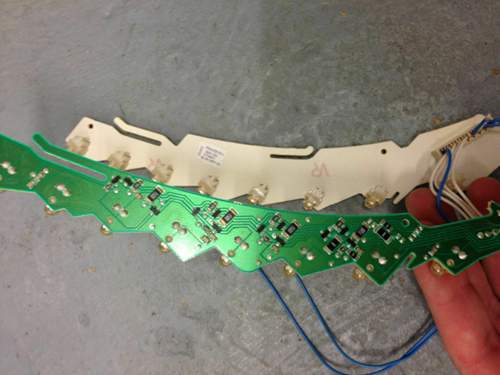

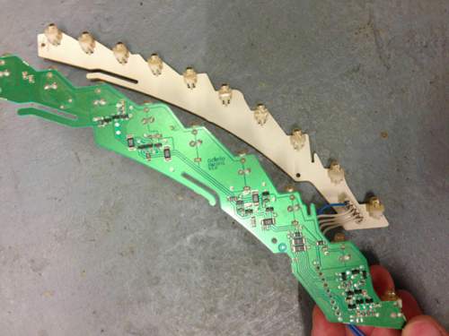

wer hat ne platine vom hinteren blinker?
Hier ein paar Bilder von den Platinen der Rückleuchte. Kann die bei bedarf verschicken.
