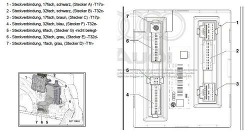

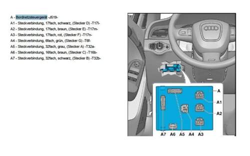

T32 gibt es mehrfach - aber T32c ist Komfortsteuergerät
T32a und T32b ist BCM01
Audi-a5-comfortsteuergeraet-2
Audi-a5-bordnetzsteuergeraet-2
auf den buchstaben dahinter achten!
