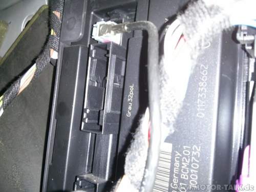

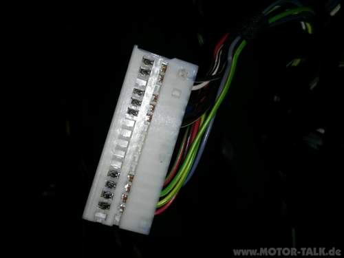

Hab noch eine Frage bezüglich der Pinbelegung.
Ihr meint doch den grauen 32 poligen Stecker oder?
Hab ihn gerade geöffnet und dort is der Pin16 schon belegt?
Hab aber keine Alarmanlage verbaut, sonnst hätte ich auch die Knöpfe in der Fahrertür?
Hab 2 Fotos gemacht.
Img-20131011-140743
Img-20131011-140649
parallel auflegen! das ist lin.bus
Es funktioniert. :-)
Hab erst bemerkt, dass es zwei 32 polige Stecker gibt.
Am Schwarzen ist der Pin 16 noch frei.
Hab zuerst den Grauen geöffnet.
Danke nochmal für alle Infos!
