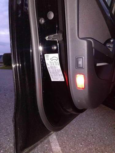

ICh möchte bei meinem A5 die DWA nachrüsten (MJ14 somit ein FL), mir ist alles klar bis auf den Schalter in der Tür.

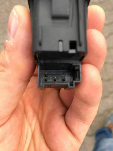

Der schalter vom Facelift hat ja die Teilenummer 4F0962109B und hat nur 1 taste
Der Schalter vom VFL hat die Teilenummer 4F0962109 und hat 2 Tasten
ISt die Belegung der beiden Schalter identisch? weil ich habe noch einen Schalter mit 2 Tasten rumliegen, könnte ich diesen dann verbauen? Und hat mir jemand ein Foto vom Sportback wo der Schalter genau Sitzt das wär klasse.
Im voraus besten Dank.
16 Antworten
Zumindest mit nem BIld kann ich dienen
Img-20180627-211815-449
Super vielen dank für das Bild, könntest mir noch eventuell den Abstand von der Leuchte mesen? Vielen dank im voraus
Genau 2 cm oberhalb der Leuchte und Links vom Türblech wo die Verkleidung ansteht 2,7 cm
Super ich danke dir vielmals.
Habe eine Anleitung gefunden nur sicherheitshalber wird der schalter auch hinten am komfortsteuergerät angeschlossen?
Nein, wird am türsteuergerät angeschlossen 😉
