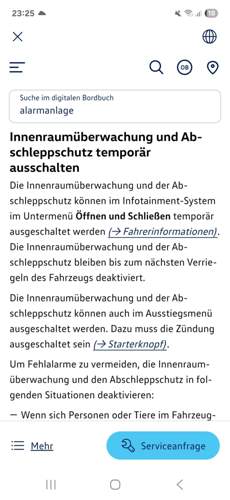

Hallo, wie kann ich bei einem Golf 8 vFL die Innenraumüberwachung UND den Abschleppschutz deaktivieren? Gibt es da irgendwo ein Menüpunkt?? Besten Dank

Ja hier.😉

Ah super, also dann kann ich das so verstehen daß es nach abschalten zB im Ausstiegsmenü, beim veriegeln einmalig abgeschaltet ist. Bis das Auto wieder geöffnet wird?

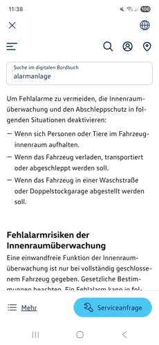

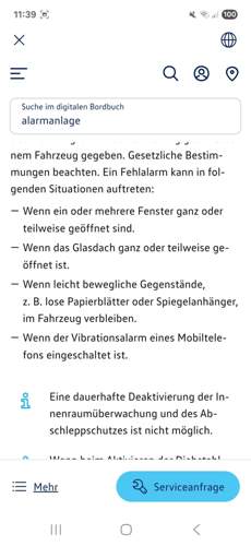

Hier noch weitere Auszüge

Das habe ich so auch gelesen. Aber ich finde speziell nichts für das Abschalten vom Diebstahlschutz/Abschleppschutz??
In der Anleitung habe ich etwas von dem Menüpunkt "öffnen und schließen" gelesen wo das ausgeschaltet wird. Ich finde aber sowas im Auto nicht?
