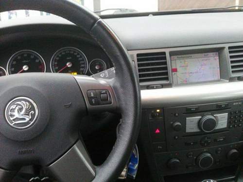

So es ist vollbracht der wohl erste Vectra vor MY 5 mit einem DVD 90 !!!!
Ich hab in meinem Vectra (MY4.0) ein DVD 90 samt CID eingebaut.
Alles was ich bisher testen konnte Funktioniert als wäre dort nie was anderes verbaut gewesen.
BC
Navi
Radio
Check Control
MP3
Sogar das RDKS
Was ich noch nicht testen konnte:
Twin Audio (nicht verbaut, sollte aber kein Problem sein)
Lenkradfernbedienung (nur die alte verbaut die funzt leider nicht und eine neue habe ich noch nicht, sollte aber auch gehen)
hier noch ein paar Bilder direkt nach dem Einbau.

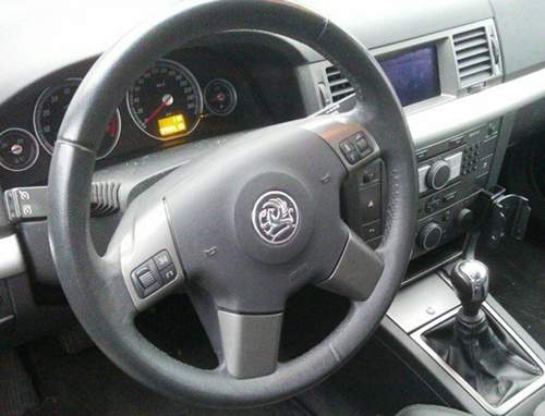

Tell in more detail about installation of buttons. New wheel three spokes or four? I put a new wheel, but from them works a horn.
My old wheel as three spokes. The new has four.
The important Thing is the connection of the airbag!
In my Case there was two cabels...sometimes there is only one???
If you have mounted the wheel finished, it comes to programming.
This should be done either at the Opel dealers, or with the China-cracker.
There should be chosen the year 2005, then Vectra, fittings there to CIM. Next variant programming. There on the second side steering wheel can be switched from keys to wheels.
Transferred and finished :-)
Deutsch:
Wenn du das Lenkrad fertig montiert hast, geht es zur Programmierung.
Das sollte entweder beim Opel-Händler, oder mit dem China-Kracher erfolgen.
Dort sollte das Baujahr 2005 gewählt werden, dann Vectra, Armaturen- dort ins CIM. Als nächstes Variantenprogrammierung. Dort auf der zweiten Seite kann dann das Lenkrad von Tasten auf Räder umgestellt werden.
Übertragen und Fertig :-)

So nochmal eine kleine Bildergalerie des vollendeten Umbau's!
Mein Vecci GTS VFL
Seitlich
CID
Eine Frage zum Lenkradtausch,
wollte meins 3 Speichen gegen eins mit 4 Speichen tauschen.
Brauche ich einen neuen Airbag, oder kann ich den alten behalten und nur die Blende tauschen?
PS: Wenn wir schon dabei sind, passen die neuen Lenkradknöpfe auf dem alten Lenkrad?
Hoffe man versteht mich xD
Hy,
du hast nicht geschrieben, ob es sich bei dem 4 Speichen LR um ein FL LR handelt??
Wenn ja, die Knöpfe passen definitiv nicht auf das neue Lenkrad und genauso anders herum!
Airbag weiß ich leider nicht...
ich hab das VFL 3 Speichenlenkrad mit den neuen eckigen Tasten drinne(Baujahr04,Model 05) und wollte das VFL 4 Speichenlenkrad nehmen, die alten runden Tasten raus und meine eckigen Tasten rein.
Frage ist nur, ob ich nen neuen Airbag brauche, da die Blende ja anders is als beim 3Speichen oder eben nur die Blende
Hast du ein Foto vom LR?
http://www.imagebanana.com/view/qg5mnezb/DSCI0114.JPG
hier mein Lenkrad
Also ich denke nicht, dass deine Tasten in das VFL passen.
Dein LR ist schließlich ja ein FL-Modell, bzw. ein Zwitter :-)
Das mit dem Airbag ist auch so eine Geschichte...wird nicht gehen.
Eine Frage:
Du hast doch ein CD70, oder?
Da wirst du die nächsten Probleme bekommen.
Ein reines VFL-LR geht sowieso nicht mit dem CD70.
Schau doch gleich nach einem 4 Speichen FL LR und tausch es mit deinem aus. In Ebaäääh sind des Öfteren welche mit Airbag drin.
Also ich hab ein VFL und ja ein CD70 Navi.
Es ist das Übergangsmodel zum FL
Warum soll das nicht gehen??? ich würde sofern die Tasten passe,nur das Lenkrad tauschen^^.
Wenn eben die Tasten passen...sonst lass ich es und beziehe mir das lenkrad neu.
