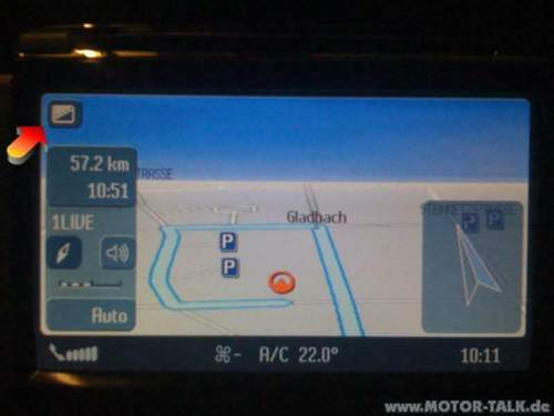

So, nun habe ich tatsächlich die neue Software drauf. Auf den ersten Blick scheinen die Fehler behoben (Klimaanzeige auch bei "Map-Ansicht" nun korrekt; persönliche Geschwindigkeitseinstellungen werden beim Navigieren nun korrekt angezogen), allerdings lässt sich der Touchscreen-Bildschirm immernoch nicht kalibrieren ("Kalibrierung Touchscreen fehlgeschlagen. Alte Einstellungen werden beibehalten"😉.
Was ist neu? In der Kartenansicht lassen sich nun alle Infos ausblenden, dann bleibt nur eine kleine Schaltfläche in der Ecke links oben, mit der die Infos (wie Restzeit etc.) wieder sichtbar gemacht werden können.
Irgendwie scheinen sich aber die Soundeinstellungen (Höhen, Bässe etc.) wieder von selbst nach einer gewissen Zeit zurückzusetzen, war jetzt bereits 2 x so, dass die Klangregler für Radiobetrieb wieder in der Neutralstellung waren. Wegen der Kalibrierung wil mein Händler nochmals nachfragen...
Hier noch ein Bild von der neuen Ansicht (Maßstab und Ausblendeknopf)

Ich versuche hier mal, das "Changelog" der aktuellen SP5 zu zu ergänzen:
- Maßstabsanzeige in MAP-Ansicht überarbeitet
- Vollbildansicht (ohne Einblendungen) in MAP-Ansicht per Button wähl- und abwählbar
- Abbiegepfeile im Radio- und CD-Betrieb permanent (wie im Bordcomputer) eingeblendet, dafür bleiben alle Infos im Display (an anderer Stelle) erhalten
- Persönliches Geschwindigkeitsprofil (wenn gewählt) wird jetzt immer zuverlässig angezogen
- Falsche Klimaanlagenanzeigen in der Fußleiste im MAP-Betrieb behoben
- Automatische Kartenansicht: Bei manueller Maßstabsauswahl im Navibetrieb wird jetzt beim Zurückschalten in den Auto-Betrieb auch die Ansicht wieder auf ursprünglichen (Auto-)Maßstab zurückgeschaltet
Nicht behoben wurde:
- Manuelle Kalibrierung des Touchscreen funktioniert nicht (Meldung "TouchScreen Kalibrierung fehlgeschlagen. Alte Einstellungen werden beibehalten"😉
Was mir neu auf gefallen ist und worum ich um Bestätigung bzw. Prüfung (mir ist es auch erst nach einigen Tagen heute aufgefallen) und um Antwort bitte:
- Seit der Installation des Updates ist die Lautstärkeverteilung vorne / hinten in der FADE-Mittelstellung nicht mehr ausgewogen. Die hinteren Lautsprecher sind deutlich leiser als die vorderen voreingestellt. Ich muss nun den Schieber ziemlich nach "hinten" schieben, um die hinteren Lautsprecher überhaupt zu hören. In der Extremstellung vorne bzw. hinten sind die vorderen ungefähr doppelt so laut wie die hinteren. Bisher waren diese genau gleich laut.
Ist das bei Euch auch so? Oder nicht?
