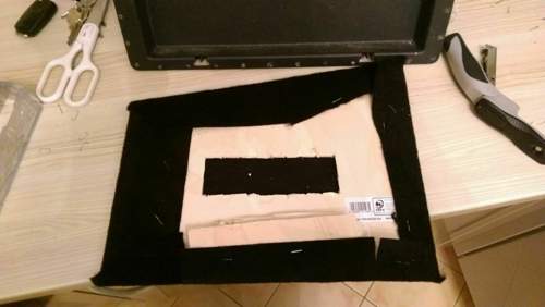

So,
gestern Abend habe ich weitergebaut und habe die Einbaubuchsen in die Mittelkonsole verbaut... Dafür habe ich mir einen neuen Einlegeboden gebaut, sodass darunter Handy, Und der Bluetooth Empfänger immer am Strom hängt.
Der Bluetooth Empfänger verbindet sich Automatisch bei Zündung an mit dem Handy.
Leider habe ich leise Geräusche der Lichtmaschine dann im Radio, hörbar aber nur bei ganz leisen Stellen im Lied. Bekommt man die Weg? Wenn ich das Handy mit Aux verbinde ist es nicht und wenn ich an den Bluetoothempfänger Kopfhörer mache auch nicht. Nur wenn ich den Bluetoothempfänger mit dem Auxkabel verbinde...
Hier die Bilder. Ist denke ich ganz gut geworden.
Gruß Tino
