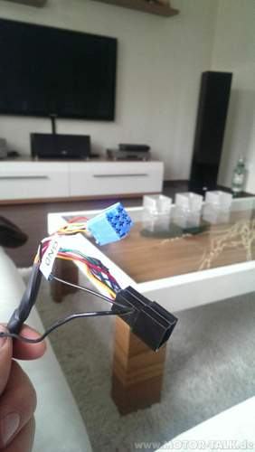

habe heute das USB/Bluetooth Interface bekommen und wollte erst einmal fragen, bevor ich anfange zu bauen ob es das richtige Kabel ist und passt🙂
Also kann ich einfach Plug and Play tauschen?
Gruß Tino
2014-04-01-18-58-32
Ah gerade nochmal den verlinkten Threat von MOMO angeguckt und gesehen, dass der Stecker vom Phaeton anders aussieht 🙁
Schade
Hab gerade nochmal mit jemanden geschrieben, wo ich das Interface gekauft habe
die meinten das der Stecker direkt an das Navi muss.
Hab auf dem Bild mal eingekreist wo es rein soll und wollte nur mal fragen ob das so stimmt?
Falls ja, ist es möglich das Kabel, ohne viel Aufwand in das Handschuhfach zu verlegen?
Gruß Tino

Es kann schon sein, dass hier auch das "Verlängerungskabel" vom CD-Wechsler eingesteckt wird. Bedeutet, dass Du es dann so auch direkt anschließen kannst.
War da auch ein Kabel ab Werk gesteckt? Gleiche Größe?
Ich übernehme aber keine Gewähr dafür!

Hab in einem SSP vom Phaeton gerade gelesen das es wirklich für den CD Player ist.
Habe ja schob einmal eine TV Freischaltung eingebaut und konnte mich da nicht an so einen kleinen Stecker erinnern
Gruß Tino
Ich vermute dass da ein größerer Stecker mit noch mehr Funktionen eingebaut ist.
Dann müsstest Du die einzelnen Kontakte / Pins umstecken. Dafür braucht man ein spezielles Werkzeug (z.B. von Würth). Das wird eine Fummelei. Und ob es dann funktioniert.
Die Pins die du eingekreist hast (8pins) sind für den CD Wechsler.

Das Kabel im Foto wird dann wohl offensichtlich durchgeschleift.
Hab es ausprobiert und es funktioniert nicht...
Der Stecker rastet zwar ein, aber die Lautsprecher gehen dann nicht mehr, die müssen auch an dem CD-Wechsler Kabelbaum dran gewesen sein.
Werd es jetzt zurücksenden
Gruß Tino
