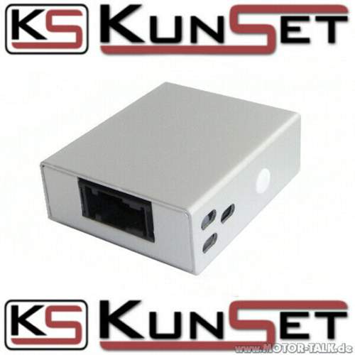

Hier ein weiteres System welches dem IMA sehr ähnlich ist:
http://www.kunset.de/.../0426d09c170cebc08.php
IMA Multimedia Adapter für Comand 2.0 "Basic"
Hier ist der AV-Eingang am Kabel und nicht am Gerät selbst, zudem ist noch eine Schutzhülle dabei. Der Preis ist glaube ich auch Konkurrenzfrei, wenn das Gerät funktioniert. Kennt jemad dieses Gerät?
MfG
IMA MultimediaAdap. f. Comand2.0 "Basic"
Nun, scheinbar wieder keine Steuerung übers Comand, wird zumindest nirgends beworben und ist meiner Meinung nach somit ein KO Kriterium. Macht trotzdem einen hochwertigen Eindruck, aber was bringt es? Ich habe ja auch keinen 1,3 ltr. Dieselmotor in meinem Benz.
