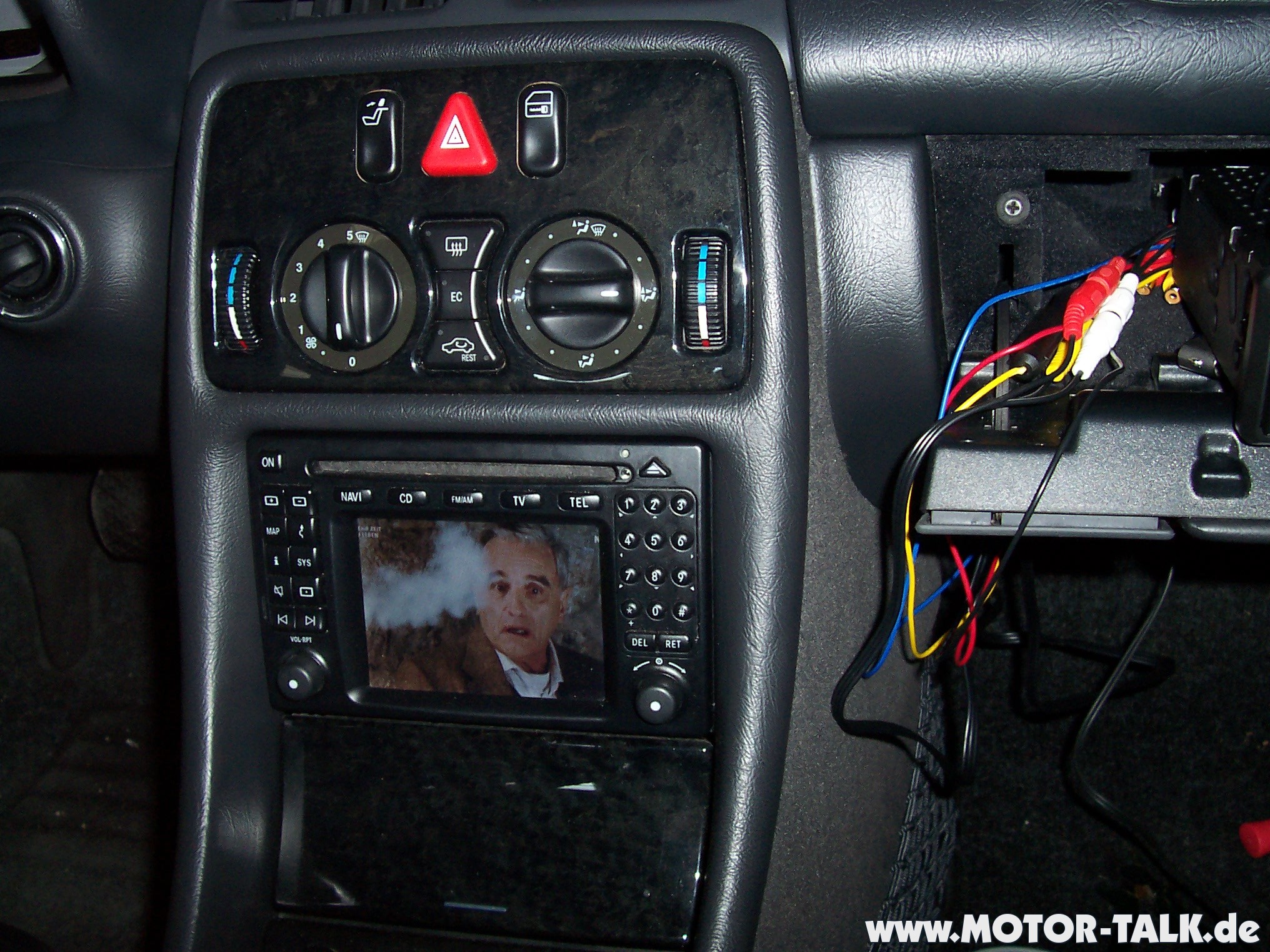

Habe mir heute den Dietz DVBT-Tuner mit Mutimediaadapter eingebaut-
Bekomme aber trotzdem kein Bild. ( am Bildschirm steht nur " kein TV-Programm"😉
Frage: Muss ich das Comand 2.0 erst bei DC freischalten lassen oder habe ich sonst ein Problem..... Wäre für Infos dankbar.........

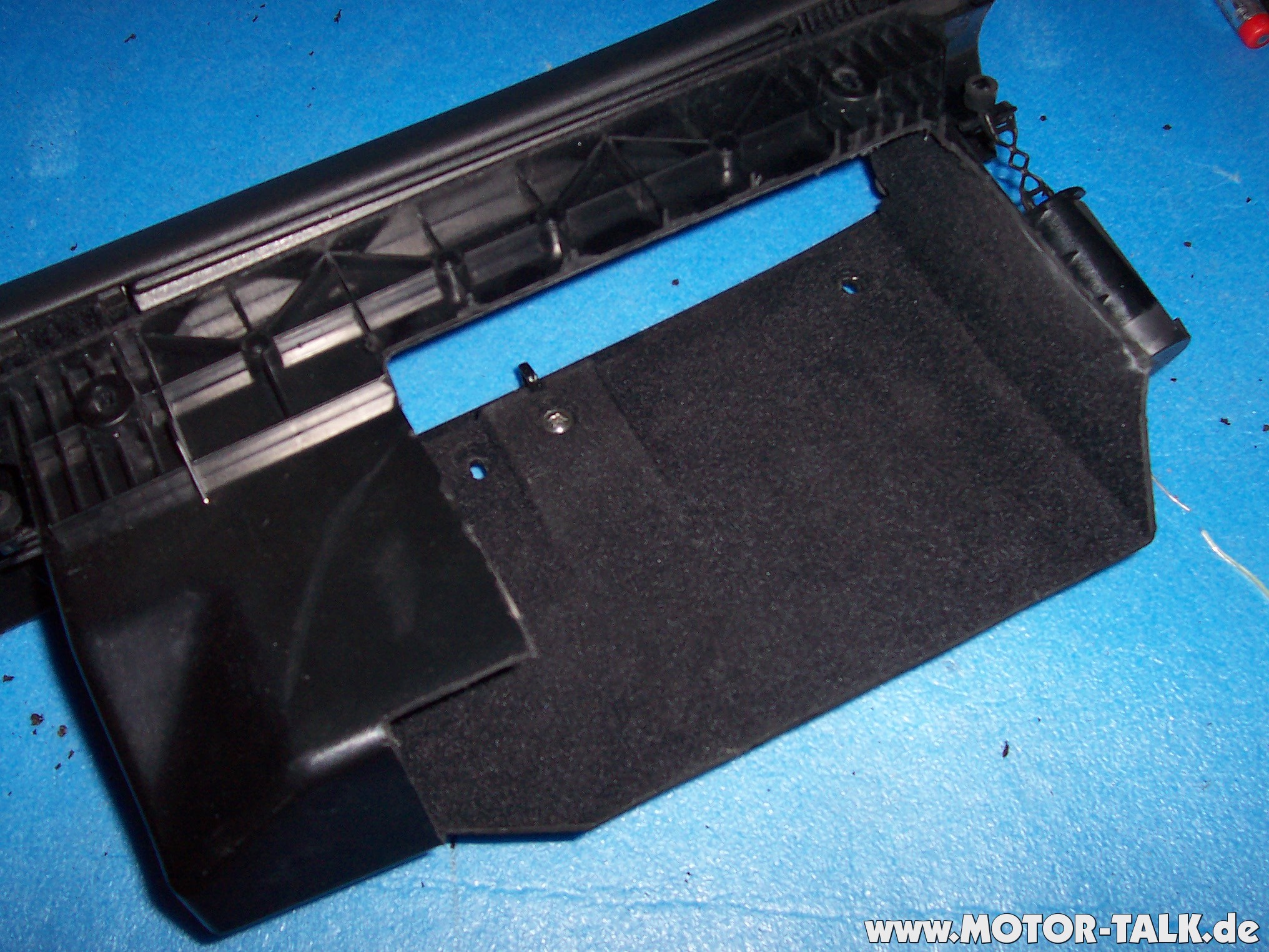

hast du eine Ahnung, was das Handschuhfach vom CLK kostet. Der hintere Bereich nur, der welcher zugeschnitten wird, für den DVD-Player. Wenn der nicht so teuer ist, würde ich den vielleicht erst holen, zu Hause (im Warmen) den DVD-Player einbauen und im Auto dann nur noch Austauschen. Möchte den Wagen nicht auseinandergebaut lassen, auch wenn es im Normalfall (wenn man sich mal richtig Zeit nimmt) schnell wieder zusammen gebaut ist alles.
MfG
Das Ausschneiden und Einbauen des DVD nimmt die wenigste Zeit in Anspruch. 😉 Von daher mach es in einem Aufwasch.

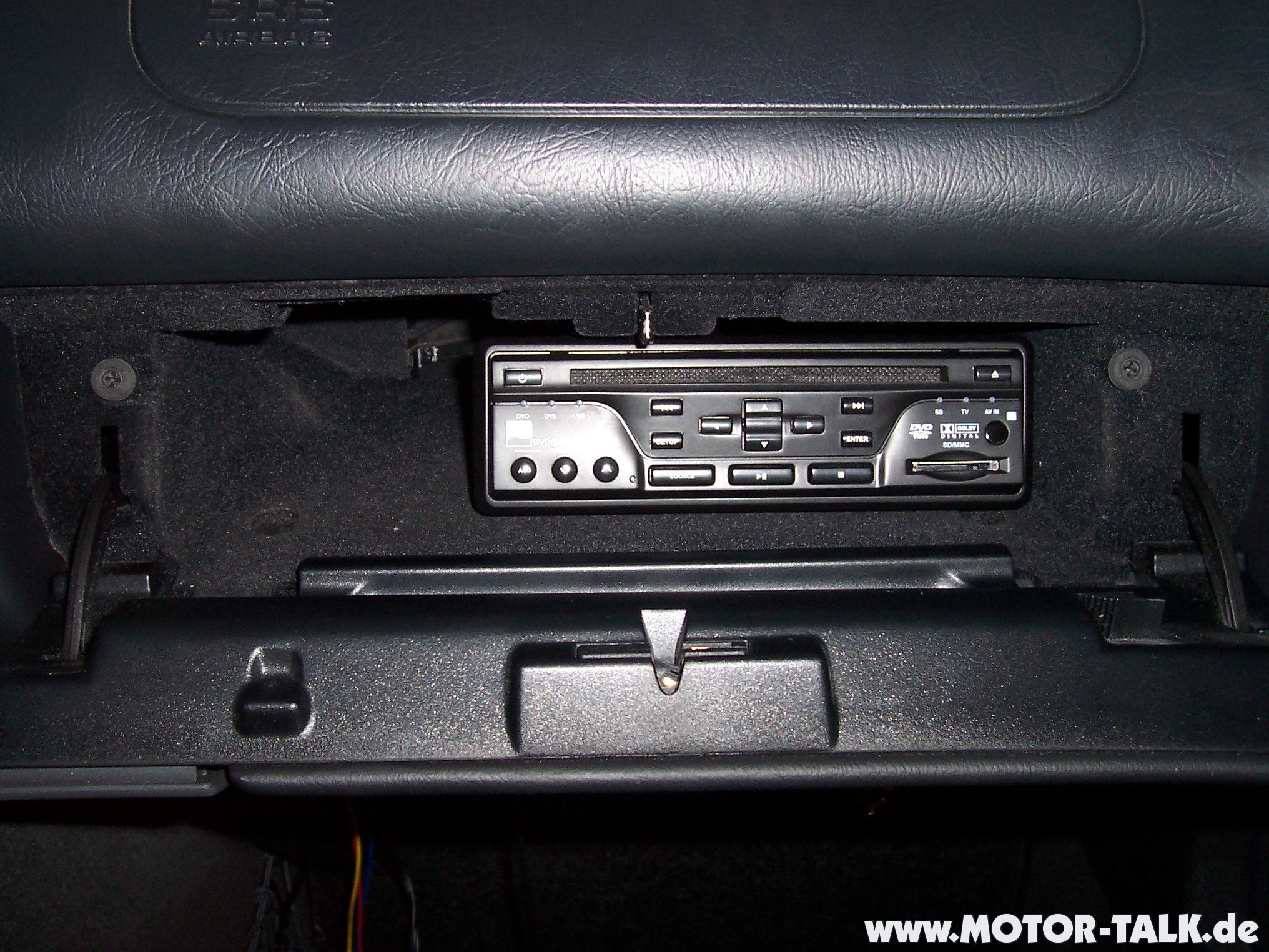

wie hast du den BOA 85702 DVD-Player ins Handschuhfach bekommen? Ich kriege das Ding einfach nicht rein. Habe schon fast das ganze Handschuhfach zerschnitten und überlege schon, ob ich wissen muss was das Fach neu kostet. Ich hoffe du kannst mir weiter helfen, es ins Handschuhfach zu bekommen, da ich finde, dass dies einfach die beste (eleganteste) Stelle ist.
Gibt es andere interessante Einbauorte? Ein DIN-Schacht vielleicht, statt Aschenbecher oder ein Handschuhfach mit DIN-Schacht, wie bei der W210 Taxi-Ausführung. Mittelarmlehne ist voll, im Beifahrerfussraum sieht es nicht gut aus und unterm Sitz, heißt es eine Menge ausbauen.
MfG
Hast du eigentlich gelesen, was ich dir vor ca. 2 Seiten schrieb?? 😕
85702 tiefer als 85700. Deshalb geht der nur schräg rein, muss also hinten bis unter den Luftschacht gelegt werden. Ansonsten no Chance. Der 85700 passt rein, muss zwar hinten ausgeschnitten werden (siehe meinen Einbaubericht) geht dann aber rein und Klappe geht zu.

naja mittlerweile besteht ja das Thread schon zu 80Prozent aus unseren Fragen und Antworten 😁. Wollte nur noch mal eine Bestätigung, ist nähmlich echt brutal, wieviel man da wegschneidet muss 😰. Habe den Player schon ohne Fach eingelegt und hatte da schon den Eindruck, dass es nicht passt. Ich versuche jetzt einfach den Rest auch noch wegzuschneiden.

habe nun endlich alles angeschlossen, jedoch immer noch "kein TV". Installiert ist jetzt eine IMA-Box und die Daten vom Comand - wenn relevant - sind: SW Date 25.11.97; SM Mark V01.02 20-Aug-1998; Production date 28.06.02; MB Number 2088204489; FIS Oct 22 2001; TV Tuner (kein Hacken).
Es läuft einfach nicht. Ist eine Star Diagnose nötig oder ist die IMA-Box defekt? Wie lange dauert diese Freischaltung? MB sagt 30-60min ca. 100€. Zudem musste ich Ihnen das auch noch erklären. Aktivieren so etwas eher selten denke ich mal.
Arbeitet zufällig jemand bei MERCEDES in HAMBURG? Ich möchte offen sprechen, ein "machen wir und du packst was in die Kaffeekasse" habe ich erwartet und kein "100,oo€ bitte" und das es bis zur eine Stunde dauern soll nehme ich dehnen auch nicht ab. Das ist eine aktivierung und kein Update. Hoffe das jemand in Umgebung arbeitet und mir ein gefallen tun kann.
mfg
tr55
Nix Freischaltung. Wie oft denn noch? 🙄 Ist alles richtig anheschlossen und die IMA Box sowie der DVB-T Tuner richtig verkabelt, läuft das Ganze! Wichtig ist der Masseanschluss des Handbremsenkabels der IMA Box, sonst kein Bild. Tuner braucht Dauerstrom, Masse (beides am Comand zu finden, Stecker auf deinem ersten Bild) und Zündungsplus (beim Vormopf auch dort, beim Mopf am Zigarettenanzünder unterhalb des Comand). Diese Kabel lassen sich mit einer simplen Prüflampe messen, ob sie (auch unter Last, deshalb Prüflampe 😉 ) Strom bzw. Masse führen. Die IMA Box nochmals Stromlos machen (!). Die hängen sich gerne mal auf, bitte unbedingt beachten, sind viele schon drauf reingefallen.
Die Aussage der Mercedes Werkstatt gehört angezeigt. Es gibt an einem Comand 2.0 nichts freizuschalten, was soll denn der Blödsinn?
Bei weiteren Fragen empfehle ich dir holgi2002 aus dem pocketnavigation Forum, der weiß alles, kein Witz. 😎
Ach ja, IMA Box ist keine Aussgae. Wer ist der Hersteller? Dietz? Da sind dann aber eigentlich recht gute Einbauanleitungen dabei, die recht eindeutig sind. 😕
Ach ja, beim Mopf liegt kein Zündplus am Comand an!! Kommt über CAN (digital) rein, da ist nix mit dazuklemmen....

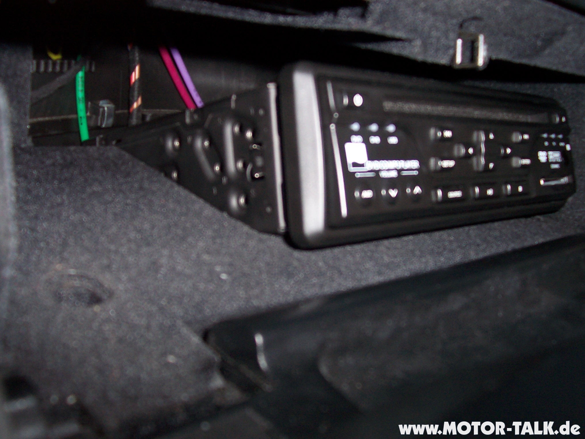

hier die fortsetzung. habe nun die IMA-BOX (neue, andere scheint defekt zu sein) und den BOA 85702 verbaut und alles funkioniert. selbst die bedienung des players über das comand funktioniert.
nach mehreren versuchen, diesen player einzusetzen, ohne dass das handschuhfach raus guckt oder hinterm player die kabel zerquetscht werden, habe ich mich entschieden den player auseinander zu bauen und ohne gehäuse zu verbauen. die untere platine habe ich auf dem boden des handschuhfaches verschraubt und das laufwerk mit dem bedienfeld an der decke. ich bereue nur, dass ich das handschuhfach so sehr zerschnitten habe. also wenn jemand zufällig ein handschuhfach noch hat ... 😉. natürlich muss das fach noch verblendet werden. hätte ich die entsprechenden mittel, würde ich das bedienfeld und das laufwerk im aschenbecher verstauhen und die platine wo anders. möglich ist es. mann muss nur die dünnen, flachen kabel (keine ahnung wie die heißen, ich glaube flachleitung) verlängern.
