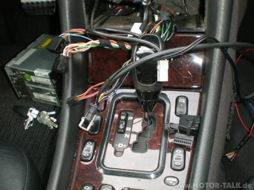

die Sonne scheint, der halbe Wagen ist zerlegt und nix funktioniert - was für ein Tag!

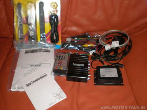

Hat einer Erfahrung mit dem DVB-T Set für das Comand 2.0 von Conexx? Also die UMI (Universal Media Interface) und den Zemex dvb-t Receiver...
Alle Kabel nach "Anleitung" verkabelt (C1 und C2 am Comand umgepinnt) und angeschlossen.
Comand geht wie eh und je - ansonsten nix. Drücke ich die Taste "TV" am Receiver kommt "kein TV". Drücke ich dann länger die Taste "1" tut sich da leider nichts. Ergro, dass Comand ignoriert die UMI und den Receiver.
Receiver am TV funktioniert.
Hat einer eine Idee? Event. die UMI Plastikbox defekt? Gibt einen Trick?

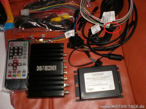

gibt es eine Anleitung? wenn ja kannst du mir sie vll schicken oder einen link geben? Habe nämlich ein gebrauchtes Interface gekauft mit abgeschnittenen kabeln und steckern, will sichergehen das ich alles richtig mache.
Google mal Hans Hehl.de auf dieser Seite findest Du was Du suchst.
Alle Pin-Belegungen der diversen Stecker.
Henning
danke, die pinbelegungen habe ich. ich verstehe nur nicht was da umgepinnt wird und wozu?

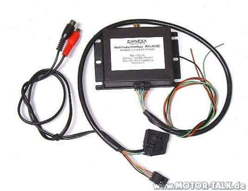

umgepinnt, weil das gelieferte spezifische (Comand) Kabel.... 2 Stecker hat welche auf C1+C2 fertig eingesteckt werden können
ist nur nicht möglich, wenn am Comand diese Stecker schon vorhanden sind...
hab das bei meinem auch durch, ist aber einfach umzupinnen
einfach die mitgelieferten Stecker öffnen (kann man ausklappen) und die Pins einzeln auf den bereits im Fahrzeug
vorhandenen Stecker einpinnen, dieses macht man 2x und gut isses

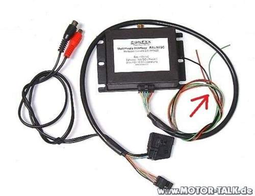

von dem großen Stecker kann ich dir sogar die Belegung geben...
von dem kleinen müßte aus dem Bild ersichtlich sein (alle Kabel kommen eh nur an freie Steckplätze)
Pin2: Rot
Pin3: Schwarz (aus rot kommend)
Pin11: Schwarz dünn
Pin12: Schwarz dick (aus Schwarz dünn kommend)
Pin17: Blau
Pin18: gelb
und sollte sich danach der DVBT-Tuner NICHT über das Comand bedienen lassen,
nicht verzagen das Problem hatte ich auch, da muß über das Comand erst der RC-Code programmiert werden
falls du soweit bist kann ich dir gern die RC-Codeliste geben
MfG Nico

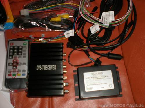

P1010034
P1010035
Pc050037
+9
danke danke danke!!! hab zufällig das gleiche interface, dvb-t system und das selbe sofa 😁 😁

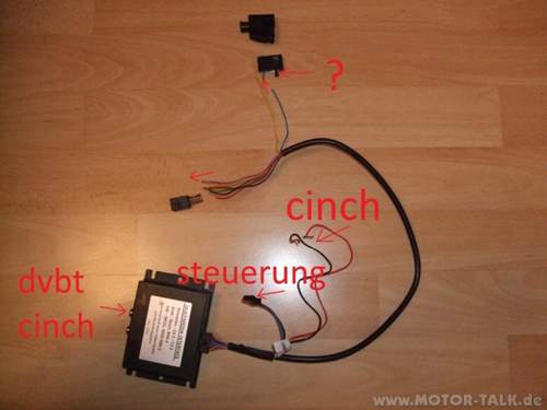

hab hier mal meinen gebrauchten kabelsatz fotografiert.. hab ich so alles richtig im sinn?
woher kommen das rote, das schwarze dünne, und die beiden dicken schwarzen kabel her?
sind die original schon drin, und man fasst dann eben das blaue, das gelbe und die 4 originalen zusammen?
Besch
