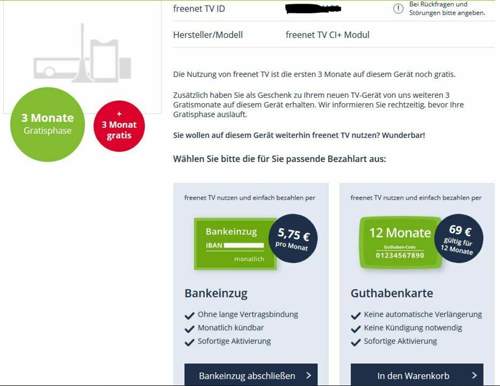

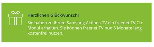

Habe heute mal die Registrierung bei Freenet gemacht um mir die Gratismonate zu sichern.
Ich habe mir ja wie gesagt ein CI Modul aus der Bucht geholt aus der Samsung Promoaktion mit 6 Monaten Gratis.
Zu beachten ist hierbei wohl, dass man NICHT die Freenet ID auf der beiligenden Karte eingeben soll, sondern die ID die direkt auf dem CI Modul aufgedruckt ist. (Ja es sind bei mir 2 unterschiedliche ID's).
Ich hatte mich zuerst an die Anleitung von Freenet gehalten und die ID auf der Beilgerkarte eingegeben.
Da hat es mir dann nur 3 Monate Gratiszugang angezeigt :-((
Als ich dann "weiteres Gerät" hinzufügen ausgewählt habe und dann dort die ID vom CI Modul eingegeben habe wurde endlich 3 + 3 Monate angezeigt.
(Siehe Bilder anbei)
Also an alle die auch so ein Samsung Promo CI Modul kaufen.... schreibt euch die ID vom Modul auf. Nicht dass ihr nachher wieder das CI Modul ausbauen müsst um die ID abzulesen :-)
Und registriert Euch mit der ID vom CI Modul.
