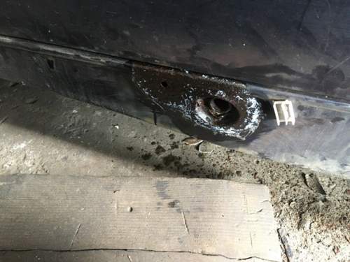

Hi liebe Gemeinde,
habe die Seiten-Verkleidung abgenommen, siehe Fotos, geschliffen, Rostumwandler drauf.
Möchte das Auto für den TÜV fertig machen.
Nun meine Frage soll ich v2 Bleche einsetzen?
Das erste was du tun solltest, ist das Anpassen des Threadtitels....wer soll denn daraus schlau werden?
Auf keinenfall solltest du V2A Bleche einsetzen. Die eingesetzten Bleche rosten dir dann zwar nicht, die Schweißnaht dafür umso schneller.

Stimme dem zu, keine VA Bleche nehmen.
Lieber später ne ordentliche Versiegelung, auch Hohlraum.

Wie sehen die Schweller von unten aus? Der Kotflügel ist unten wahrscheinlich auch hinweggerostet. Wenn es ordentlich sein soll, dann muss da viel Blech erneuert werden.
Bei einem E36 mit kaputten Schwellern, würde ich mich nicht unter das Auto stellen, wenn es auf der Hebebühne steht.
Am Auto schweißt man eigentlich weder mit Elektrode, noch mit Autogen. Gibt da verschiedene Gründe, der wichtigste ist, das sich durch die große Hitze das Blech zu sehr verzieht. Da entstehen viel zu viele Spannungen. V2A würde ich auch nicht nehmen, da gibt es besseres.

keine VA Bleche, das gibt Lokalelemente und rostet umso mehr, vor allem bei Feuchtigkeit und das ist ja bei den Schwellern generell ein Problem. Blech 0,8 mm, das lässt sich noch einigermaßen formen. Oder halt ein Reparaturschweller und die Teile ausschneiden, die du brauchst.
Moin, ich würde rostige Teile so weit wie möglich bis zu den rostfreien Stellen entfernen, wenn nötig zuerst mittels Karton die Form herausfinden, sauberes, normales Blech zuschneiden, alles brennbare an der Innenseite entfernen oder nass machen, Löschwasser bereithalten, mittels Schutzgas in Abstand von ca. 2 cm punktschweißen und jeweils etwas abkühlen lassen.
Es besteht Brandgefahr in den Hohlräumen! Oft kontrollieren! (Sprühflasche?)
Danach: Hohlräume versiegeln.
Wie es an der Aussenseite weiter geht ist höchstwahrscheinlich allgemein bekannt.
Es gibt mehrere Materialien die man zum Schutz der Hohlräume anwenden kann, abhängig von der jeweiligen Lage. Rostumwandler ist schädlich, weil der Anwender in die Irre geführt wird. Es ist absolut untauglich. Rostentferner dagegen, tut was er verspricht, aber orndlich machen, nach Einweisung, kein Pfusch!

Weil die Reparaturbedürftigen Stellen Aufnahmepunkte für Wagenheber sind, sollte dort besonders auf die Stärke der Bleche geachtet werden!
Lieber etwas dicker als normal.

Ich habe genau das selbe Problem wie beim zweiten Foto des TE.
Scheint eine Schwachstelle zu sein, aber ich habe es relativ früh entdeckt und das kleine Loch mit Knetmetall zugestopft.
Seither sind vier Jahre vergangen und ich bin damit zweimal durch die HU gekommen.
Beim TE wird man um das Schweißen nicht herum kommen, sollte der ganze Schweller marode sein, würde ich über einen Neukauf nachdenken.
