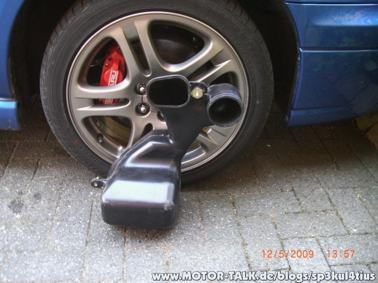

Dann gibt es noch Ansaugbremsen wie sowas hier .
Ich wollte nur darauf aufmerksam machen das es Pilzfilter gubt, die anders eingebaut werden und kalte Luft ziehen. Da ist absolut nichts falsch dran
