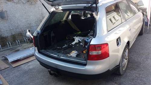

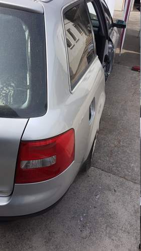

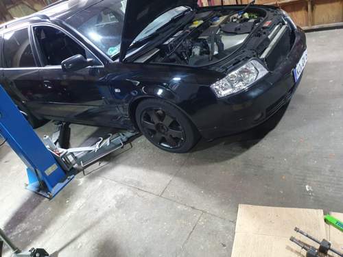

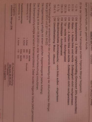

Tja leider bin ich bzw mein Dicker durch den TÜV gefallen. Nur Frage ich mich was das mit den Rädern soll? Vor kurzem habe ich ein Gewindefahrwerk eingebaut und eine Einzelabnahme durchführen lassen da ich noch Distanzscheiben verbaut habe. Im Gutachten steht schwarz auf weiß Fahrzeug wird mit original Bereifung vorgestellt. Und zum Thema durchgerostete Tür und Kofferraum da habe ich jeweils Panzertape über den Löchern damit sich keiner verletzen kann wie auch immer. Freunde von mir sagen die hatten nie Probleme mit Rost an der Karosserie beim TÜV. Laut Google soll solange kein Rost an tragenden Teilen kein Grund zum durchfallen sein.

Mit Panzertape Rostlöcher geflickt und Du wunderst Dich, dass dies bemängelt wird?
Dazu Bremse ungleich, Achsmanschette gerissen.
Bezüglich den zulässigen Rädern kann hier so keiner was äußern.
Was soll man jetzt zu dem Mängelbericht sagen, wenn man so wenig Infos von Dir bekommt. Mit welchen Rädern wurde er zur HU vorgestellt? Offensichtlich keine originalen.
Aber warum fährt man mit durchgerosteten Karosserieteilen zur HU? Da weiß man doch vorher, dass das nichts wird...

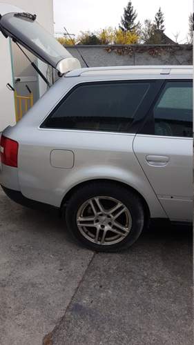

Sind die Felgen denn Originale Audi Felgen und in der Reifenkombination FÜR DEN TYP sprich A6 4B?
Zumindest mal in der Lackierung und was ich auf dem Bild sehe bezweifel ich dies. Sehen aus wie vom A4 S4.

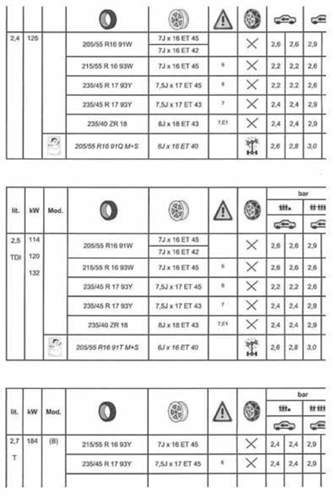

Die Reifengröße passt, hier mal die Liste dafür.

Ok, jedoch wissen wir nicht wirklich welche Felgen Du nun montiert hast.
Hier zählen Fakten, nicht was in Deinem Gutachten steht und wie der Gutachter dies bezeichnet hat. Will sagen, beziehe Dich bitte mal nicht auf diese Aussage sondern checke was für Felgen Du hast und gib dies kund. Das hat der TÜV ja nun beanstandet, das gibt es zu prüfen, sonst rasselst Du evtl. bei der Nachprüfung erneut durch.
Wie bereits geschrieben, darfst Du nicht einfach irgendwelche Audi-Felgen von anderen Modellen montieren. Diese müssten dann - sofern sie von der Größe und Einpresstiefe auf den A6 4B passen, mit einer Traglastbescheinigung per Einzelabnahme eingetragen werden.
In Gutachten zu Distanzscheiben oder Fahrwerken steht immer "mit Originalbereifung" drin, weil kein Hersteller jede mögliche Fahrwerksveränderung berücksichtigen kann. Daher ist bei Veränderungen am Fahrwerk in Kombination mit Distanzscheiben und/oder anderen Felgen immer eine Einzelabnahme notwendig. Nur weil im Gutachten "Originalbereifung" steht und Du Audi-Felgen drauf hast, müssen das nicht originale 4B-Felgen sein. Wenn es originale Audi-Felgen sind, steht in der Felge eine Teilenummer. Wenn diese nicht mit 4BXXX anfängt, sind es keine 4B-Felgen und Du brauchst für die Eintragung eine Traglastbescheinigung.

Ich nutze aktuell einen Firmenwagen, aber sobald ich dazu komme werde ich die Nummer der Felgen hier reinstellen. Ja mit Gutachten meinte ich das Gutachten der Einzelabnahme. Er hat sich ja auch die Felgen und Reifen angeschaut und nach Nummern geguckt. Laut dem Link ist der Fehler ja eigentlich schon gefunden.. Ich habe 225/45/ R17 drauf und zugelassen ist 235/45 R17. 225 ist überhaupt nicht aufgeführt.
Du hast damit Deine eigene Frage von ganz oben selbst beantwortet. 225er Breite ist vermutlich keine ab Werk vorgesehene Bereifung, damit ist die Begutachtung Deines Fahrzeuges nicht für den Istzustand zutreffend.
225/45R17 Bereifung auf einer vermutlichen 17 Zoll Originalfelge mit einer Tiefe von 7,5 Zoll sollte aber eintragungsfähig sein.
Ups, korrekt.
Habe mich da überlesen bzw. getäuscht, dachte 235-er.
225-er sind nicht ab Werk erlaubt, dann ist noch die Frage bezüglich der montierten Felgen.

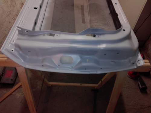

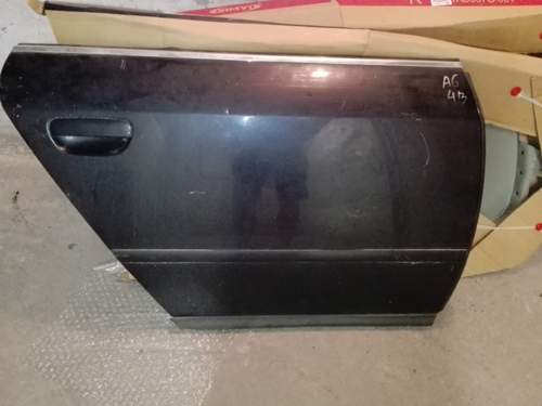

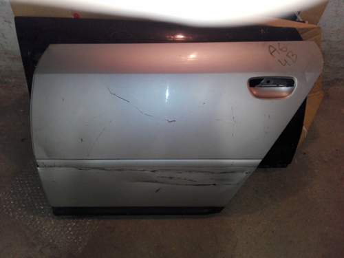

Ich hab auch die 3 Türblätter die ich brauchte nicht in Originallack bekommen, hab für 3 gebrauchte 250,- € in Wien hin gelegt.
Und?
Abgeschliffen, neu verzinkt, grundiert und lackiert.
In den Bildern sieht man das Ergebnis.

Das muss man aber auch können selbst lackieren. Und wenn man zuvor noch nie lackiert hat... Ich habe nochmal bei der tüv Stelle bei der ich war nachgefragt, es geht nur um die Reifen welche nicht zulässig sind.
