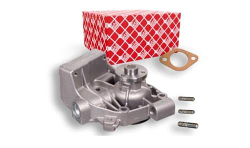

Die Wasserpumpe läuft bei dem Motor über den Keilriemen, die würde ich nur wechseln wenn sie undicht ist! An der Wasserpumpe ist die Motoraufhängung mit dran ist sehr aufwendig zu wechseln!
Zahnriemen wechseln dauert ca. 3std mit dem Motorwedi vorn gleich mit machen!

hallo Pommel1,
dann bleibt für den Themenstarter im Prinzip die Frage, wie hoch der Arbeitsaufwand ist, wenn die Wasserpumpe separat zu wechseln ist.
Wenn da Teile des Zahnriementriebs (?) erneut demontiert werden müssen,hat er ggf. nichts gespart.

Wir haben für Zahnriemen Wechsel mit Wasserpumpe und Spannrolle, ist ein Packet, ca.1400 Euro in einer freien Werkstatt bezahlt. Bauj. 2017. Wenn die Wasserpumpe mit angetrieben wird, würde ich sie immer mit wechseln.
Würde ich mir auch überlegen wenn sie mit Keilriemen angetrieben wird weil man dann viel besser drankommt.
