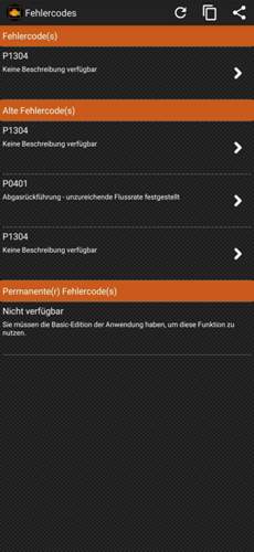

Themenstarteram 15. Mai 2020 um 8:48
Update.
In der Zwischenzeit hat sich der Anlasser verabschiedet. Habe den ADAC kommen lassen und ihn gebeten mal die Injektorencodes auszulesen.
Wie erwartet hat FIAT die Injektoren von links nach rechts programmiert (4 auf 1, 3 auf 2, usw.) Habe dies dann bei FIAT reklammiert. Nun ist die Programmierung richtig und wieder der gleiche Fehler mit der Voreinspritzung (P1304)
plus MKL an. Außerdem hört er sich an wie ein alter Traktor.
Bei Fiat meinten sie, dass sie die Piloteinspritzung nicht einstellen können und dass wohl irgenwo anders ein Problem vorliegt.
Weiß jemand vielleicht jetzt eine mögliche Ursache / Lösung ???

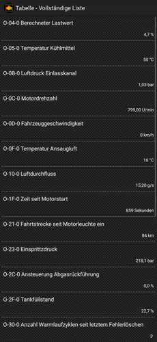

Themenstarteram 16. Mai 2020 um 6:45
Guten Morgen,
hab soeben ausgelesen. Vor Motorstart lag die Temperatur bei 8 Grad (passt zur Aussentemperatur). Während des Betriebs ging die Temperatur bis 52 Grad langsam hoch.
Der Einspritzdruck lag im Leerlauf bei 220 bar und bei ca. 3000 U/min bei ca.380 bar.
Wenn der Einspritzdruck ebenfalls OK sein sollte, kann man denke ich den Temperatursensor und die Hochdruckpumpe samt Druckregler ausschließen, oder ?
Ist Werte Ducato 2.2
Ja kann man.

Im Fehlerspeicher steht auf jeden Fall der Fehler P1304 Voreinspritzung.
