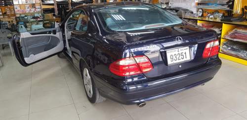

Hi Ro,
danke dir; es wurde ein CLK320 (W208) aber den hatte ich bereits vor einige Wochen gekauft (Japan Import).
Die MB Japan Importe sind ja eh meine, und Sohnemanns Zielgruppe; der ML war erst der 2. in der "Golfstaaten Ausfuehrung"; der erste war Schatzis W168...was auch kein "unproblematisches" Fahrzeug war🙄
LG Werner
