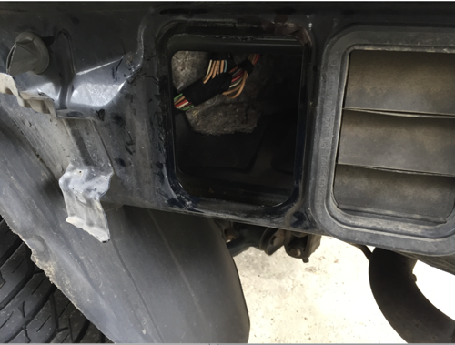

Anbei das Foto von der Zwangsentlüftung Linke Seite (Fahrerseite)
Die Gummiabdeckung der Vorderen Belüftung (auf dem Bild ist die Abdeckung bereits Entfernt) Vorsichtig Entfernen und später mit Karosserie Abdichtung wieder montieren.
Durch die Öffnung mit der Hand nach Lin ks Oben greifen dort am Kabelbaum kannst Du den Steckplatz für die AHK Steckdose ertasten, bei meinem ML war diese mit Kabelbindern am Kabelbaum festgebunden also Lösen und nach unten ziehen. Stecker der AHK E-Dose Einstecken und alles wieder Dicht machen.
Vorher natürlich Funktion Testen....
Zwangsbelüftung Links
Hallo, danke für die Infos. Sprich eine Demontage der Innenverkleidung fällt durch diese Methode weg?
Ja genau, von Innen kommst Du auch nicht so gut an den Kabelbaum weil der Tankstutzen im Weg ist.
Die Stoßstange muss ja eh ab.

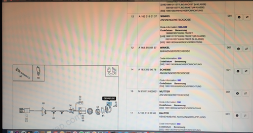

Habe noch 2 Bilder von damals gefunden.
Auch an die Versteifungen / Winkel Denken siehe Bild 1 Pos. 20- 44
bei gebrauchten AHKs könnten diese Fehlen sind aber WICHTIG
Teileliste AHK
Teileliste E-Satz
Die Schrauben mit Mikroverkapselten Bund gibt es beim Freundlichen.
Diese sind 1x zu verwenden. Das Gewinde ist mit Befestigungsmittel vorbehandelt.
Anzugsmoment 160 Nm
LG Ro
