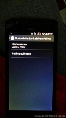

Das Verhalten in der Praxis werde und ich beobachten. Momentan bin ich nur auf Kurzstrecken unterwegs.
Leider kann ich keine Option zum dauerhaften Verbinden finden, Fotos anbei.
Hat noch wer einen Tipp?

Meines Erachtens nach kommt diese Meldung in der Meldungsleiste nur beim erstmaligen Verbinden.
Wenn man Sie da übersieht hat man dann Pech gehabt.
Ich würde vorschlagen die Verbindung in der PFSE löschen und dann beim erneuten Koppeln genau auf die Meldungsleiste zu achten, heisst immer mal oben links runterziehen.
Gruss Ralph
Gelöscht, neu gekoppelt und ganz genau geschaut. Leider nirgends etwas zu sehen, was wie "automatisch" oder "immer" aussieht.
