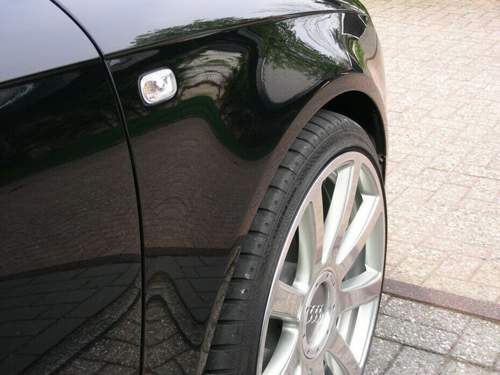

hallo psychoo...hast du 40mm spurplatten von h&r oder tieferlegung...??? denn du hast ja was von aas erwähnt, denke daher das du spurplatten drauf hast...welche einpresstiefe hast du dann damit...? ich habe auch 40er platten drauf und komme somit auf eine einpresstiefe von 18mm mit einer 8,5´´ breiten felge...sieht auch alles sehr schick aus find ich, nur der tüv irgendwie nich...😕😕😕
@san4ok
richtig 40mm SV pro achse. macht bei der felge 9x20 et46 eine 26 wenn ich richtig rechne, oder ?
Original geschrieben von psychoo
@san4ok
ja genau...und da du einen halben zoll breitere felge hast...summa sumarum...
1 zoll is 2,54 cm...die hälfte wären 1,27cm...und dann davon nochmal die hälfte wegen der einpressteife...diese wird von mitte der felge gemessen bis zum anschraubflansch gemessen...das wären dann 6,34mm minus 26mm=19,66mm einpressteife...also würd ich sagen wären wir fast gleich...1,66mm einpresstiefe unterschied...das is nen fliegenschiss...was hast du für eine reifenbreite...? ich hab 245, sonst wäre es noch extremer mit der lauffläche und kotflügel...
wünsche dir alles gute bei der eintragung, hoffe wirst nich so ne probleme wie ich haben...😉
federwegsbegrenzer brauchste ja bei deinem fahrwerk nich...😁
@san4ok
ich fahre conti 265/30 sowie original eingetragen
und wie im gutachten der sv. ich denke mit der
aas wirds schon gehen gibt ja schon ein paar hier
die es so fahren.

so wie versprochen bilder nochmal ohne Regen.
Anscheinend ist es ein großer Unterschied zwischen AAS und der normalen Tieferlegung ob das mit der Einpresstiefe geht.
Also ich mußte das normale Prozedere über mich ergehen lassen, sprich hinten links auf ne Auffahrrampe drauf damit das Auto voll einfedert hinten links und vorne rechts.
Kann mir sehr gut vorstellen das wenn man das im Comfort-Modus macht auch keine Probleme mit dem einfedern bekommt, da der Dicke dann gar nicht so weit rein geht.
Wenn man nun mit einer modifizierten AAS im untersten Tiefgang das machen muß, ist es denke ich auch hinfällig mit einer Eintragung.
Würd also mal sagen in diesen Bereich 1:0 für die AAS.
Ich hab keine, sondern S-Line mit 40er H&R, deshalb hab ich nichtmal mit der 45 ET und den 265er Conti die 10er Platten links und rechts eingetragen bekommen.
