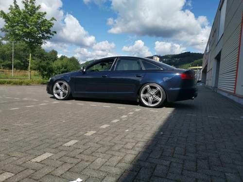

9,5x20 et 36 Segment felgen vom Rs6 4f mit 255 30 20 Bereifung rundum, mit luftfahrwerk wurde runtercodiert und es schleift nirgendwo 😉
Fahrzeug ist ein 3.0 tfsi limo
Hast du ein Bild von er Seite wo man sieht wie sie am Koti abschließen?
Auf Seite 4 da ist ein Bild vom meinem alten drin. Mit den Felgen

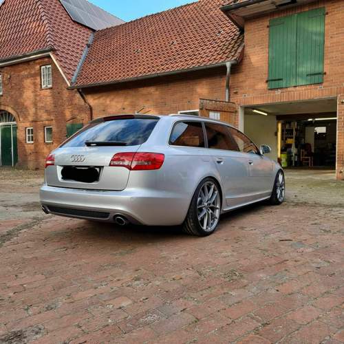

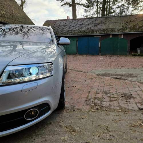

Moin. Hier mein A6 mit Serienmäßigen Luftfahrwerk das 50/45mm tiefergelegt wurde. Es sind OZ Leggera HLT 9jx20 ET 35 mit 255/30 R20 Continental Sport Contact 6 verbaut. Es schleift nichts. Sicherheitshalber werde ich allerdings noch die Kanten an den vorderen Kotflügel anlegen lassen.

Hier noch eins. Ist alles eingetragen.

Sieht Hammer aus. Welche Farbe ist das? Die Schwellerleisten sind vom A4?

Sieht Hammer aus.
Aber sowas von!
