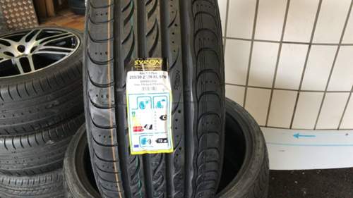

So mein bruder hat Syron Reifen bestellt sind eine von wenigen die Traglast über 92 haben mit 255-30-20 Format.

255/30ZR20, was fährst du dann für Reifen ? Syron ?

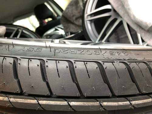

Original Audi BiColor Schmiedefelgen ET37 9J mit 245/30 20er Reifen 95Y. ET34 würde auch noch gehen. Hat sogar jemanden eingetragen. Fahre hier ein 3.0 TDI Quattro. Noch etwas hoch aber mit AAS ist noch Luft nach unten 😉
