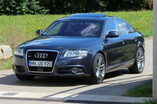

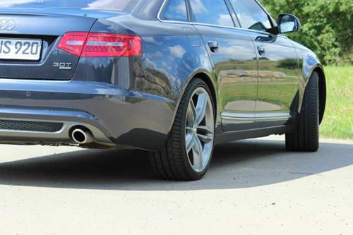

Auf meinem alten Fzg. hatte ich die 265er auf 9J ET37, ist ein 3.0TFSI mit Sportfahrwerk (-20mm) gewesen. Bilder vom Fzg. und Verschränkungstest, mehr Bilder findest du auf meinem Profiel.
Bei einem Quattro mit AAS sollte die passen, bei Fronttriebler passt es glaube ich nicht.
Bild-1
Bild-2
Bild-3
