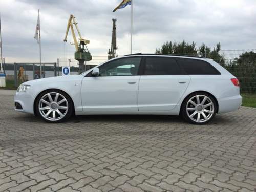

nun endlich hat mein Dicker die für mich perfekte Höhe erreicht. Habe das AAS anpassen lassen. Vielen Dank nochmal am JonnyRobert. Er hat mir mit Rat und Tat zur Seite gestanden und dieses Projekt umgesetzt. Nun kurz zum Handling. Fahrkomfort ist top und die Lenkung scheint nun noch direkter anzusprechen. Na und die Optik spricht für sich 🙂

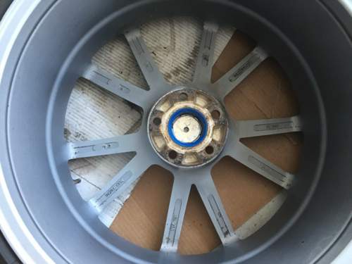

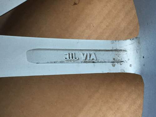

grad mal nachgeschaut sind wohl doch irgendwelche Replica... ;(
+2
Ja sind Nachbauten, da wird mit einer Eintragung eher nichts ohne Gutachten 🙁 Steht kein Herstellername innen ?
naja auf dem ersten bild sieht man ja alles was drauf steht. wie ist das generel mit replica von der Qualität? muss man da irgendwelche bedenken haben? ich hatte die zusammen mit dem auto gekauft. der Verkäufer meinte wären originale.. hätte mal selbst nachschauen sollen..
