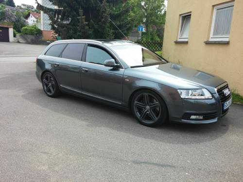

@Weinberg20 schrieb am 12. Mai 2015 um 17:37:01 Uhr:
@All: Fahre auf meinem Dicken im sommerbetrieb ja die 5 Segmentspeichen Felgen in der Größe 8,5J x 19 ET 48 die original ab Werk drauf waren.
Hab diesen Dinger ja vor ein paar Wochen einen neuen Anstrich verpassen lassen in Titan-Grau-Matt da sie Bordstein Schäden "HATTEN".
Jetzt überlege ich mir auf 20 Zöller umzusteigen, und hab schon zwei Felgentypen auf meiner Liste:
1. Schiedefelgen vom S8
2. BBS Felgen
Da dieser Threat nach den Jahren weit über 500 Seiten verfügt und ich ewig brauchen würde, wäre es super wenn mir jemand seine Limo oder Avant mit den oben geschrieben Felgen per Bild Posten würde! (Oder auch ähnliche Felgen)
Wie gewünscht 😉
Genau die meinte ich 😉, jetzt fehlen die nur noch als Hochglanzverdichtet 😉... Kommt sicher auch Mega!
Schwanke von Titan grau matt auf evtl. Hochglanz um 😛
5 Segmentspeichen Felgen in DB 703 Eisen

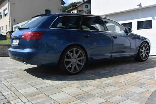

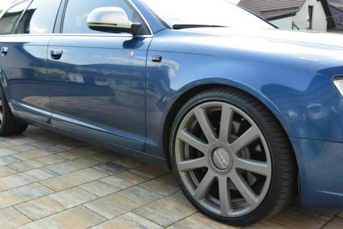

@UncleBarisch schrieb am 12. Mai 2015 um 16:42:08 Uhr:
@Airway schrieb am 11. Mai 2015 um 18:54:02 Uhr:
So Leute,
wer mich kennt,weiß es...ich war bisher nicht unbedingt ein 20" Verfechter....nachdem aber neue Sommerreifen notwendig wurden und die alten 18" Felgen nicht mehr ganz "neuwertig"waren,mussten auch neue Felgen her...
Ich hab mir verschiedene 19" Felgen angeschaut,die Rondell 0204,sogar am Fahrzeug ausprobiert,als dann ein Angebot für gebrauchte 20 Zöller vorlag,Zustand annähernd Neuwertig mit Good Year Eagle F1 drauf,wurde ich schwach,die Optik überzeugte mich einfach....
Es sind also wieder die Tomason TN4 geworden,nur dieses mal in 9x20"/ET 40 mit 255/30ern und zusätzlichen 3mm Distanzscheiben....heute vom TÜV abgesegnet....
Ja,ihr habt richtig gelesen,ich habe mir wieder die gleichen Felgen gekauft,die ich schon hatte....die Tomason TN4 ist einfach immer noch eine der schönsten Felgen für mich...viele Speichen...Konkav...Glanzlackiert und in 20" einfach der Hammer....aber seht selbst.....
Sieht Mega geil aus, und zu deiner Aussage der Tomason Felgen Stimme ich dir 100% zu, sieht wirklich super schick.
