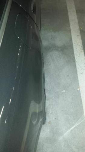

Bei meinem jetzt mit 8.5j x 20 et 45 und 245 archilles hinten 5 er platten drauf geschraubt. Damit schon wieder kotzGrenze.
Also selbst 8.5j x 20 et 40 können sehr eng sein
