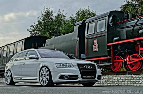

hier mal meiner
Richtig tolle S8 Felgen! Sehr gelungen!
