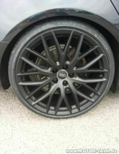

Die hat leider irgendwie jeder 2te am Wagen 🙁 mir gefallen die neuen 4H FL Felgen hoffentlich werden die endlich mal unter 3tsd verkauft😁
Ist ja wie immer geschmacks sache;-) und in Hochglanzverdichtet oder Anthrazit lackiert hab ich die noch nicht so oft gesehen.
Bei den obigen Felgen gefallen mir z.B. die vielen Zweige nicht geschweige davon das sie schwarz matt sind!!!
@Jonnyrobert
Ich weiss ja das du die drauf hast hab ich ja gesehen 😉 was hast du da für eine Bereifung drauf? Muss ich noch irgendwas beachten?ET 37 ist schon knapp oder?

Servus,
Ich fahre einen 3.0tdi Avant Quattro mit einem Gewinde (34.5/34.8) mit den A7/A8 4H Felgen mit ET37. Bereifung ist Nankang NS20 245/30. Der erste Prüfer fand es hinten knapp (+ nicht ausreichende Traglast der Achilles Reifen) und trug die Kombi nicht ein. Der zweiter, der Filialleiter und Chef vom Ersten, hat es mit den Nankang und der Tiefe problemlos eingetragen. Die Radhausschalen wurden von Anfang an bearbeitet.
Und die Felgen haben viele im 4F-Forum aber ich hab noch keinen anderen 4F live mit denen gesehen... 😎
